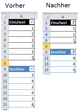

  2. Andreas Killer Win User
    Spaltenfilterung
    Das Datenblatt besteht aus mehreren Tabellen, wie kann ich alle Tabellen filtern..
    Tja, da muss jetzt mal ein bisschen raten was Du willst.
    Dein Screenshot zeigt das Du nur rein optisch mehrere Tabellen hast.
    Soll also ein Filter alle Daten filtern, dann entferne den Autofilter komplett, markiere alle Daten und setze ihn wieder.
    Damit werden für den Filter quasi alle Daten vereint, d.h. er filtert auch die Überschriften der einzelnen Tabellen weg.
    Wenn jede Tabelle für sich gefiltert werden soll, dann musst Du jede einzelne Tabelle auch als solche formatieren, danach hat jede Ihren eigenen Autofilter.
    Allerdings braucht es nun VBA um die Filter in allen Tabellen "mit einem Klick" zu setzen oder zu entfernen.
    Andreas.
