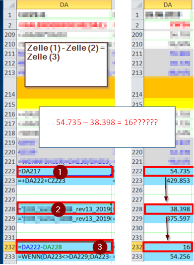

    Hallo, NG,
    Ich habe eine Mappe, die ich in verschiedenen Versionen habe, die eine versuche ich zu optimieren, die andere ist die produktive. Da die Werte der Entwicklungs- und Produktionsmappe übereinstimmen müssen, habe ich mir über eine Verknüpfung ein paar Zahlen aus der produktiven Mappe gezogen, um bestimmte Daten zu vergleichen. Eigentlich hatte ich eine Wenn-Bedingung eingestellt, die mir ggf. die Differenz zwischen den Zellen liefern sollte, aber da das mir Quatsch lieferte, habe ich die Wenn-Funktion rausgeworfen und ganz ordinär Zelle XY der Mappe - verknüpfte Zelle XY genommen. Das Ergebnis habe ich hier:

    Na besten Dank für die Antwort! Sowas hatte ich schon vermutet.
    Trotzdem finde ich das irgendwie seltsam. Noch seltsamer finde ich aber, dass ich damit bisher nie Probleme hatte. Ich benutze Excel nicht gerade erst seit Gestern. Und auch die Tabelle benutze ich schon seit ein paar Wochen, ohne dass es mir aufgefallen
    ist. Natürlich dann, wenn ich 2 Tage krank bin, und die Kollegin die Tabelle benutzt und zum Chef gibt, passiert es dann..."Warum geht das denn nicht?!" War jetzt kein Drama, aber sah halt so aus, als ob ich keine Ahnung habe, was ich da mache. Offensichtlich
    ist das ja auch so. ^^ Wieder was gelernt....

    Hallo Frank,
    danke für die Nachricht.
    Warum dies passiert, hat damit zu tun, dass Zahlen in ein Binärsystem umgewandelt werden. Auf diesen Seiten findest du weitere Informationen.
    https://de.wikipedia.org/wiki/IEEE_754
    https://blogs.office.com/en-us/2008...y-does-excel-give-me-seemingly-wrong-answers/
    Wenn du von diesen Texten nicht zu viele Kopfschmerzen bekommen hast (das ist mir passiert), rate ich dir, die RUNDEN
    -Funktion
    zu verwenden.
    Lass uns wissen, ob du weitere Hilfe brauchst.

    Danke für den Workaround mit "RUNDEN". Den würde ich aber nur ungern überall anwenden, weil es hier um Zahlen geht, die möglichst exakt berechnet werden sollen.
    "Ein Computer rechnet nicht genauer." gibt insofern keinen Sinn, dass das Problem nur mit Excel auftritt. Open Office Calc rechnet es richtig - auf dem selben Computer. Und jede andere Software, die ich getestet habe, ebenfalls.
    Außerdem rechnet Excel z.B. 2,2-2,1-0,1 oder 1,2-0,5-0,7 richtig. Der Fehler tritt nur bei ganz wenigen Zahlen auf.
    Handelt es sich hier evtl. um einen Excel-Bug?
