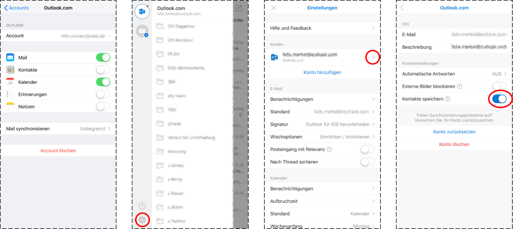

    Ich habe für mich allerdings einen Workaround gefunden, mit dem ich die Geburtstage auf meinem iPhone und auf Outlook.com richtig angezeigt werden:
    1. Hierzu habe ich auf meinem iPhone unter Einstellungen > Passwörter & Accounts bei meinem Outlook.com Account die Kontakte-Synchronisation deaktiviert. Für die Kontakte-Synchronisierung habe ich nun die Outlook.com-App aus dem Apple App
    Store geladen. In den Tiefen dieser App kann man eine Option aktivieren, die "Kontakte speichern" heißt.
    2. In er Outlook.com-App oben auf das Sandwich Menü. Dann unten auf das Zahnrad.
    3. In das eigene Konto abspringen.
    4. Die Funktion "Kontakte speichern" aktivieren.
    Ergebnis:
    Jetzt werden alle Kontakte aus der Outlook.com-App auf das iPhone kopiert und auch immer synchronisiert.
    Vorteile:
    - Alle Kontakte auf dem iPhone und auf Outlook.com sind synchron
    - Die Geburtstage stimmen !!! und werden auch im Phone Kalender richtig angezeigt
    - Email und Kalender werden weiterhin über die in iOS-eigenen-Apps verwaltet
    Nachteile:
    - Zum Anlegen eines neuen Kontaktes muss man auf die Outlook.com-App zurückgreifen.
    - Zum Ändern eines bestehenden Kontaktes in der iOS-eigenen-Kontakte-App muss man auf einen Link klicken, welcher im Kontakt automatisch angelegt wird. Beim klicken auf den Link wird man in die Outlook.com App weitergeleitet und kann hier den Kontakt bearbeiten.
    So funktioniert das aktuell bei mir ganz gut.
