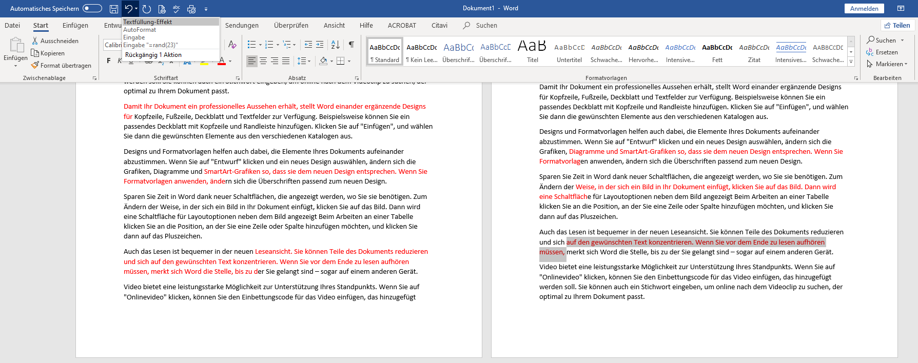

    zur Korrektur eines Textes in Word habe ich mit der Funktion Schriftfarbe mehrere Wörter rot markiert. Wenn ich nun die Rückgängig Funktion benutze werden alle bisher gemachten Änderungen der Schriftfarbe rückgängig gemacht.
    Bisher war das nicht so. Im April habe ich nach gleichem Vorgehen einen Text korrigiert und die Rückgängig Funktion hat für einzelne Schritte funktioniert. Es wurde bei einem Klick auf Rückgängig nur die Schriftfarbe des letzten Worts wieder rückgängig gemacht.
    Screenshot: Mehrere Stellen im Text wurden mit der Funktion Schriftfarbe geändert. Es gibt nur einen Schritt zurück Textfüllung-Effekt:
    Nach einem Klick auf die Schaltfläche zurück wurden alle Änderungen der Schriftfarbe rückgängig gemacht:

    wenn ich ein Dokument im Kompatibilitätsmodus speichere (Word 97-2003 *.doc), dann verhält sich Word so, wie von dir erwartet.
    Hast du vorher eventuell mit alten Dokumenten gearbeitet? Dein Screenshot verweist ja auch auf Kompatibilitätsmodus.

    unter Word 2019 kann ich das Verhalten nachvollziehen.
    Meine MVP-Kollegin Lene Fredborg hat für dich und mich noch mit älteren Versionen getestet und herausgefunden, dass sich das Verhalten seit Word 2010 nicht geändert hat:
    Weist man die Schriftfarbe über das Dialogfeld "Start | Schriftart | < kleiner Pfeil >" zu, dann werden die Schritte einzeln als "Schriftartformatierung" protokolliert und lassen sich einzeln rückgängig machen.
    Verwendet man das Schriftfarbe-Befehl direkt unter "Start | Schriftart" oder über die Minisymbolleiste, dann wird der Schritt als "Textfüllung-Effekt" protokolliert. Mehrere dieser Schritte nacheinander lassen sich nicht einzeln rückgängig machen.
    Wird die Formatierung dagegen per Taste F4 oder Tastenkombination Strg+Y wiederholt, sind das jeweils Schritte, die einzeln rückgängig gemacht werden können.
    Möglicherweise hast du im April jedes Mal das Dialogfeld verwendet oder die eine Wiederholungsfunktion genutzt.
