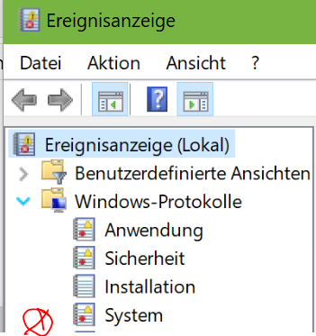

    Schau doch mal nach der Reproduktion des Problems in die Ereignisanzeige
    von Windows, ob da was auftaucht:

    Danke für den Lösungsvorschlag.
    Wie im Thread beschrieben habe ich versucht die Softwarereparatur durchzuführen: ".... und anschliesende Reparatur hat auch nichts gebracht.".
    Auserdem handelt es sich um eine Erstinstallation von Office und die erste Aktion im nackten OneNote2016 war der Import einer PDF was direkt fehlgeschlagen ist. Denke nicht dass eine "Reparatur" direkt nach einer Erstinstallation zum Ziel führt aber ich
    habs trotzdem gemacht, und neu installiert hab ichs danach direkt auch.
