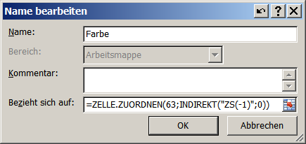

  6. Andreas Killer Win User
    Name =ZELLE.ZUORDNEN(63;INDIREKT("ZS(-1)";))
    Zuerst machst Du mal die Z1S1-Bezugsart wieder aus, die braucht es dafür nicht.
    Und dann erstellst Du einen Namen mit dieser Formel im Bereich Arbeitsmappe
    =ZELLE.ZUORDNEN(63;INDIREKT("ZS(-1)";0))
    Dann kannst z.B. in Zelle B1 die Formel
    =Farbe
    schreiben und erhälst als Wert die Hintergrundfarbe von A1. Wenn Du nun die Hintergrundfarbe von A1 änderst, dann musst Du das Blatt neu berechnen => F9 drücken.
    Andreas.
