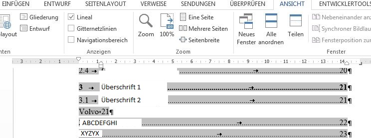

    ich habe zur Zeit das Problem, dass bei mir in einem Inhaltsverzeichnis nicht alle Seitenzahlen rechtsbündig angezeigt werden. Beispielhaft hab ich diese Bild eingefügt.
    Kann mir jemand weiter helfen?

    wenn Deine Überschrift3 (ich vermute jedenfalls, dass es sich bei den unnummerierten Überschriften (ich vermute jedenfalls, dass es sich bei "Volvo" und "XYZYX" um diese Überschriften-Ebene handelt) keine Nummerierung hat, braucht der Absatz (bzw. die Absatz-Formatvorlage)
    auch keinen hängenden Einzug. Wenn Du den rausnimmst, hat der Absatz auch keinen "Tabulator-Ersatz" mehr, an dem fälschlicherweise die Seitenzahl ausgerichtet werden kann.

    Hallo G.O.
    ich habe jetzt hinter der Überschrift 20 (!!!) geschützte Leerzeichen eingefügt (Über strg+shift+Leer). Wenn ich dann das Verzeichnis aktualisiere bleibt die Seitenzahl leider immer noch direkt hinter der Überschrift.

    Da ist doch ganz klar zu sehen, dass der Tabsprung nach Volvo noch Platz hat bis zum Einzug und deshalb die Seitenzahl dort platziert wird. Die beiden nachfolgenden Einträge überragen den Einzug und deshalb springt der Tab zum letzten TabStopp. Also meine
    Rede von Beginn an.
    Verlängere die zu kurze Überschrift um 2-3 geschützte Leerzeiche, und gut ist.

    ich habe jetzt einen Screenshot wie gewünscht gemacht und angefügt.

    dass die Tabstopps in der Formatvorlage nicht passen, war ja auch meine Vermutung. Blende bitte mit
    Ansicht - Lineal das Lineal in Word ein, klicke in einen der Problemabsätze und mache einen Screenshot von Lineal und Text. Den lädst Du dann hier hoch. Dann können wir Dir besser helfen und stochern nicht im Nebel.
