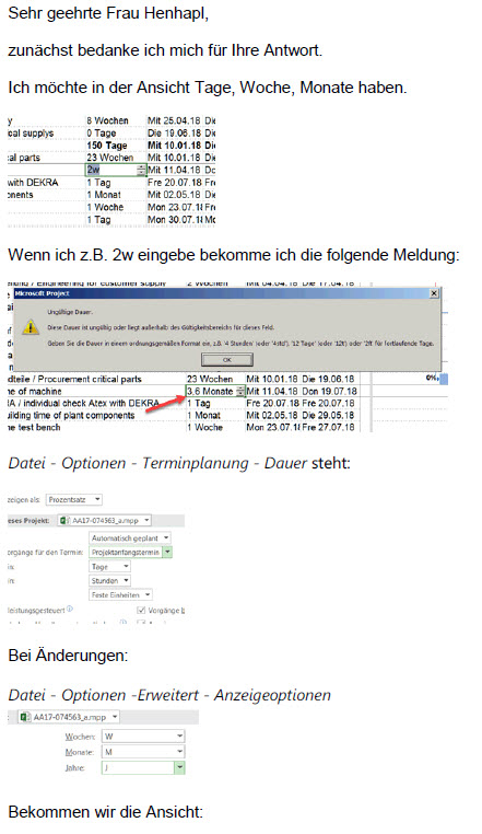

    Ungültige Dauer, Project 2016
    nach der Installation Project 2016 bekomme ich eine Fehlermeldung „Ungültige Dauer“, wenn ich Dauer mit entweder m oder M eingebe. Für Wochen bekomme ich diese Meldung, wenn ich entweder w oder W eingebe.
    Als Anzeige möchten wir dementsprechend „Wochen“ oder „Monate“ haben.
    Beim MS Project funktionierte es ohne Probleme.
    Welche Einstellungen könnten es sein?
    Vielen Dank!

    leider ist Project 2016 empfindlich, was Groß- und Kleinschreibung betrifft. Es ist also nur die Eingaben von "xW" oder "yM" möglich.
    Wie das dann angezeigt wird, lässt sich in Datei - Optionen - Erweitert - Anzeigeoptionen für dieses Projekt einstellen:
    Der Unterschied zu Project 2010 ist "nur", dass Kleinschreibung nicht mehr möglich ist.
    Ich hoffe, das hilft weiter?
