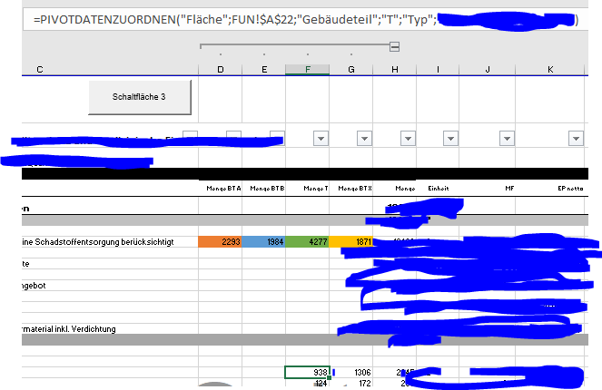

  3. LiNy.01 Win User
    Zellenreferenz variabel in VBA
    Hallo Andreas,
    Ich möchte ja dass alle Werte der Pivotdatenzuordnung die in den farbig markierten Spalten enstehen zurückverfolgt werde und markiert werden. Ich denke mir mit den Referenzen der Pivotzuordnung müsste es doch eigentlich möglich sein den Wert auf dem Arbeitsblatt
    "FUN" von Gebäudeteteil T auswählen zu können.
    Die Adresse steht ja in der Zuordnung.
    Ich hoffe irgendwie lässt sich das lösen...
    Grüße LiNy
    Arbeitsblatt "FUN" ($A$22)

    Und zwar have Ich viele Worksheets mit Pivottabellen.
    Ich möchte das selbe Prinzip bei Pivotzuordnungen anwenden.
    Bedeutet auf meinem ersten Worksheet sind die Werte die aus Pivotzuordnungen entstehen. Ich möchte die Auswählen können und den zugehörigen wert aus der Pivottabelle markiert haben wie im oberen Code.
    vielen Dank und Grüße,
    LiNY
