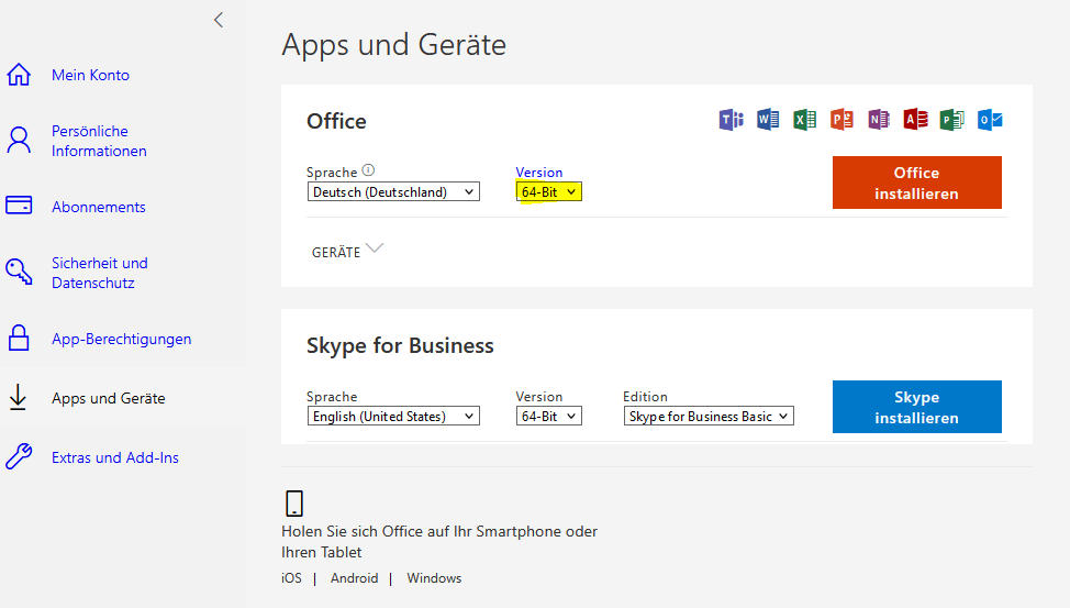

    <br />Die Online-Reparatur auf dem betreffenden Gerät hat funktioniert. Habe dies zuerst auf dem Heim-Laptop gemacht, betraf aber das Bürogerät.
    <br />Anscheinend war irrtümlich eine 32bit-Version nachinstalliert worden, statt der korrekten 64bit-Version.
    <br />Dies kann meines Erachtens auch im Office-Konto eingestellt werden!
