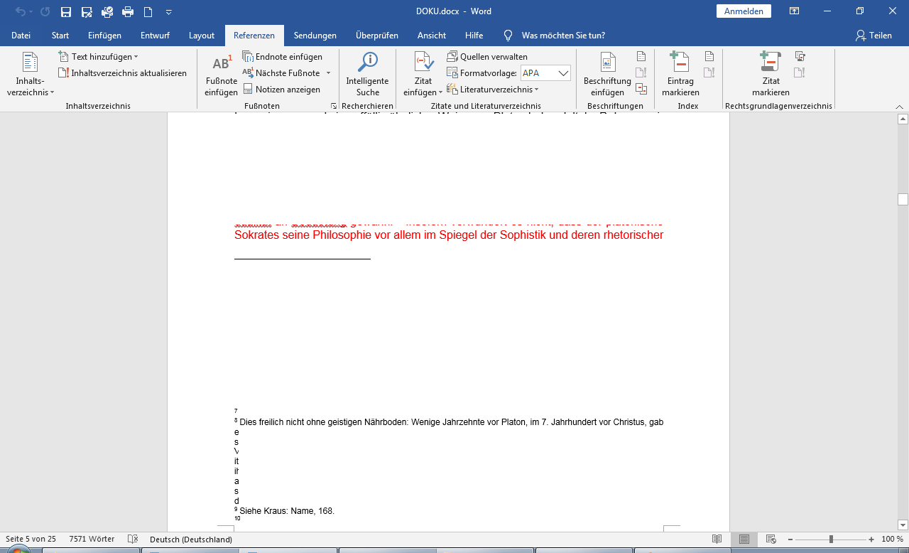

    wegen einer Arbeit, die ich bald abgeben muss, benötige ich eure Hilfe. Ich habe längere Zeit Internet nach Lösungen gesucht - man solle beispielsweise dafür auf "Verweise" und dann auf "Entwurf" klicken - bis jetzt kein Erfolg.
    Wie auf dem Bild zu sehen gibt es eine Lücke zwischen Fußnoten und Normaltext:
    https://s19.directupload.net/images/200102/rlouzc2e.png
    Wie bekomme ich ihn weg? Eine Rubrik "Fußnotentrennlinie" finde ich nicht, unter "Formatvorlage" gibt es auch nichts passendes. Ich habe vor ein paar Tagen versucht, ein Standardformat dass zB immer Schriftgröße 9 bei FN istzu machen und bemerke, dass er ganz oft, wenn ich einen Text zB rot mache, er mehr rot macht also im Sinne von etwas als Vorlage nimmt. Aus der Richtung könnte der Fehlrer stammen,.
    Vielen Dank für Eure Hilfe!

    Da das Feld noch vor der Fußnotentrennlinie auftritt, ist es wohl dort platziert.
    Ändere also im
    Trennlinieneditor
    G.O.

    man "verschiebt" Fußnoten nicht linksbündig, sondern sollte die zugehörige Formatvorlage modifizieren.
    Was die Fußnotentrennlinie anbetrifft (die meinst du vermutlich), so kannst du sie über "Ansicht | Entwurf | Verweise | Notizen anzeigen | Fußnotentrennlinie" anpassen.

    Jetzt habe ich noch den Trick mit dem zurücksetzen versucht.
    Na, das ist kein Trick, sondern normale Vorgehensweise ;-). Schön, dass die Fußnotentrennlinie nun wieder vorhanden ist.
    Lisa [MS MVP Word]
