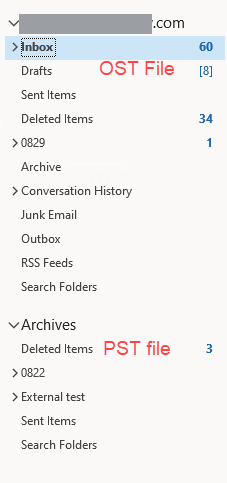

    Vielen Dank für die Bestätigung über TLS1.3. Waren die fehlenden Ordner in derselben Datendatei wie der GMX-Posteingang oder in einer separaten Datendatei? Wenn sie mit dem GMX-Posteingang waren, sind sie Telefon. Wenn sie getrennt waren, befanden sie sich in einer PST-Datei und irgendwo auf dem Computer.
    <br />-------------------
    <br />OST-Datei, Ordner, die nicht mit dem Server synchronisiert wurden, sind verschwunden
    <br />PST-Dateien. Diese befinden sich irgendwo auf Ihrem Computer, außer Sie setzen Windows zurück. Wenn Sie kein Backup haben oder es nicht in den Dokumenten oder Onedrive war (und Sie die Dokumente nicht aufbewahrt haben), ist es weg.
