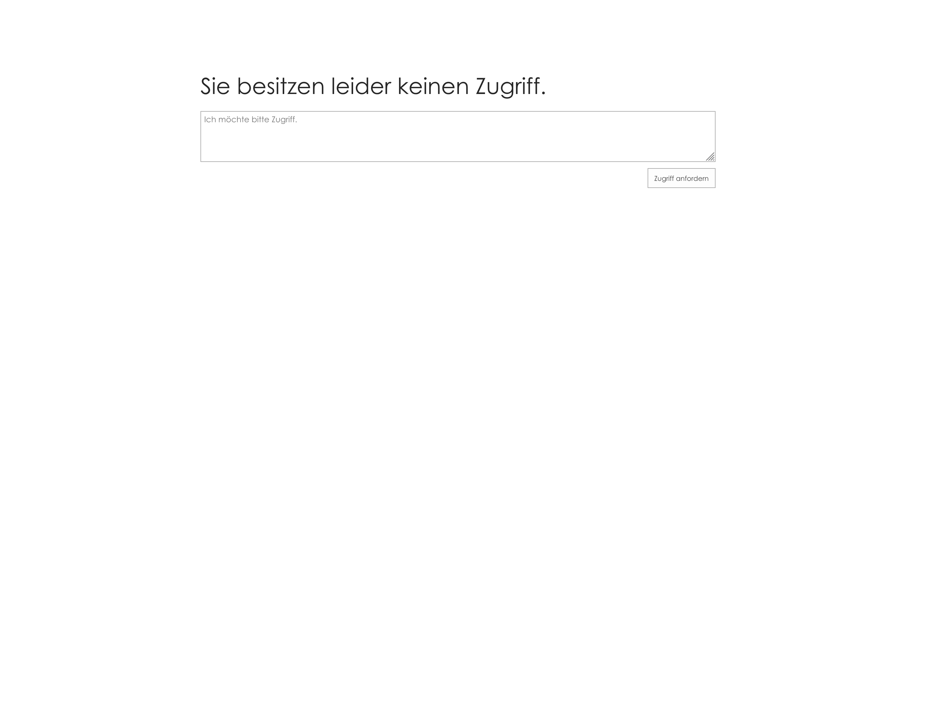

    sowohl bei bei Internet-Recherchen als auch hier im Forum komme ich nicht weiter bei meinem Problem: Seit ca. 3 Monaten stoße ich immer wieder auf die Fehlermeldung "Sie haben leider keinen Zugriff." bzw. "Zugriff erforderlich". Das in den unterschiedlichsten Bereichen. Zuletzt, als ich über die Websiteeinstellungen die Anordnung des Menübands links ändern wollte:
    Ich besuche die Seite als gleichzeitiger Office 365- und Websitecolllection-Admin. Ich nutze 2FA mit Microsoft Authenticator. Zuätzlich habe ich mich der Website selbst noch einmal als Volladmin hinzugefügt. Trotzdem diese Rückmeldung. Die Probleme fingen an, als ich mal für eine Benutzerdefinierte Liste die Beschriftung für die "Titel" Spalte ändern wollte. Also jene Spalte, welche jeder Benutzdefinierten Liste hinzugefügt wird.

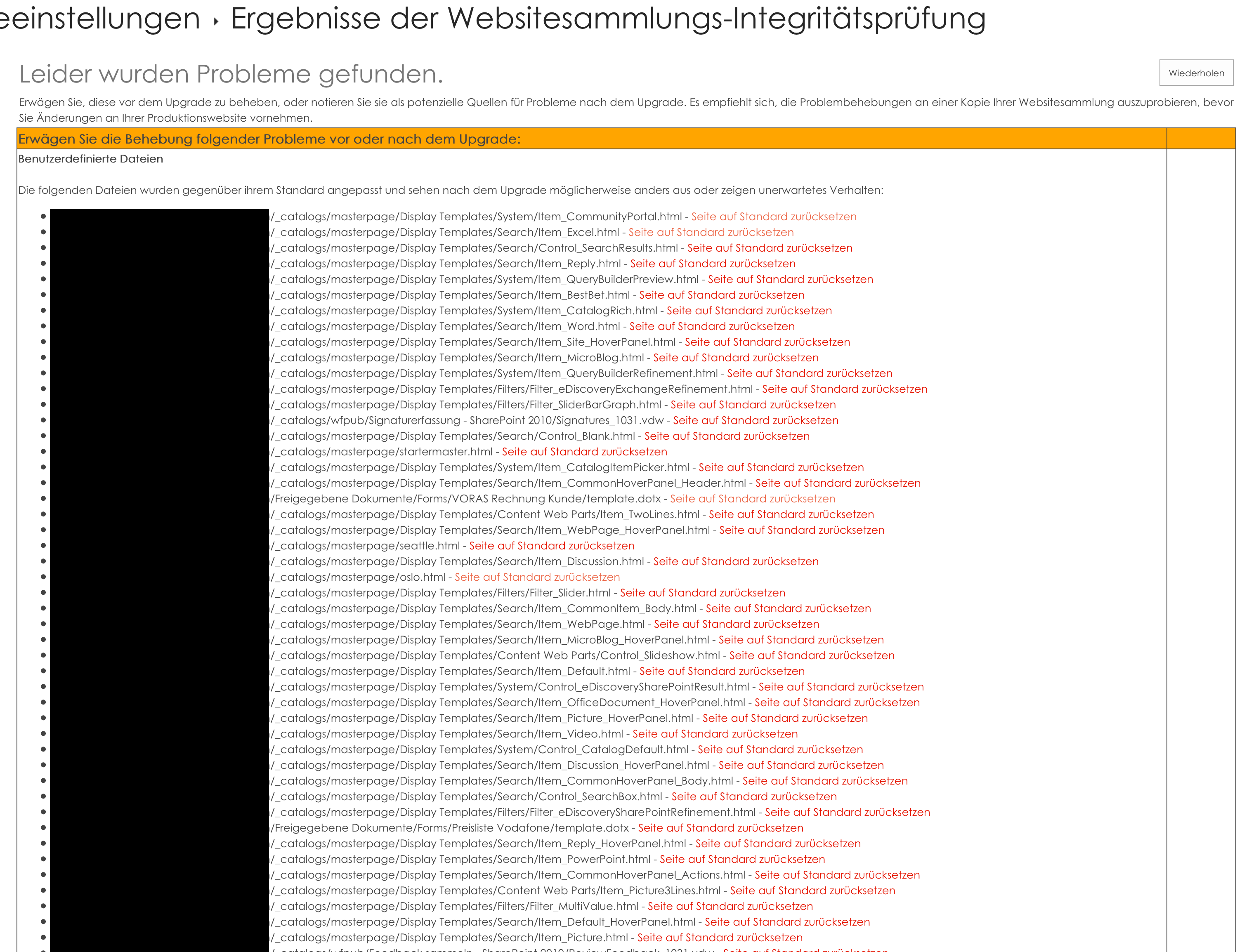

    Ich habe schon ein paar Lösungsansätze probiert, bei Dokumentbibliotheken die Funktionen "Hauptversion erstellen" und "Nebenversion erstellen" nicht zusammen mit "Inhaltsgenehmigung anfordern" zusammen aktiv zu haben. Auch die Berchtigungen in der Master Layout Bibliothek scheinen auf den ersten Blick okay zu sein. Bei Prüfung der Integrität bekomme ich jedoch folgendes Ergebnis:
    Die Liste ist noch länger. "Auf Standard zurücksetzen" klappt nicht, da wieder die Meldung "Zugriff erforderlich" kommt. Das Problem hat sich auf Unterwebseitensammlungen ausgeweitet.

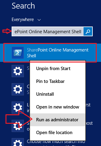

    Bitte aktiviere die Skriptfunktionen über die SharePoint Online-Verwaltungsshell. So wird die Änderung sofort aktiv. Es ist auch eine
    Aktivierung der Skriptfunktionen über das Portal
    möglich, jedoch kann es bis zu 24 Stunden dauern bis die Änderung aktiv wird. Deswegen empfehle ich dir das über die Verwaltungsshell zu erledigen.
    Das geht auf folgender Weise:
    Lade von hier die SharePoint Online-Verwaltungsshell herunter und installiere sie.
    Starte die SharePoint Online-Verwaltungsshell als Administrator. Rechter Mausklick drauf, als Administrator starten.
    Gib (kopieren/einfügen) folgende Befehle ein:
    Connect-SPOService -Url
    https://contoso-admin.sharepoint.com -credential
    admin@contoso.com,
    Wobei Folgendes gilt:
    • URL ist die URL des SharePoint Online Admin Centers.
    • Credential ist der Benutzername, der Zugriff auf die Website des SharePoint Online Admin Centers erhalten soll, also deinen (SharePoint Administrator) Anmeldenamen.
    Set-SPOSite -Identity
    <SiteURL> -DenyAddAndCustomizePages 0
    Wobei - SiteURL mit der URL der Websitesammlung ersetzt werden muss. Bsp.:
    https://contoso.sharepoint.com -DenyAddAndCustomizePages 0
    Schließe die Shell und teste das Verhalten.

    Nur spuckt die Integritätsprüfung immer noch "Probleme" mit den Templates aus. Dort kann ich zwar endlich ohne die Fehlermeldung "Sie besitzenb leider keinen Zugriff." die Funktion "Auf Standard zurücksetzen" durchspielen, aber bei erneuter Prüfung ist wieder
    das selbe Template bzw. Pfad zur betroffenen Datei aufgeführt.
    Liegt das daran, dass ich nunmal eigene Logos und Farben über "Websiteeinstellungen" eingebracht habe bzw. kann man diese Meldungen getrost ignorieren?

    "Liegt das daran, dass ich nunmal eigene Logos und Farben über "Websiteeinstellungen" eingebracht habe bzw. kann man diese Meldungen getrost ignorieren?"
    Deine Vermutung ist richtig, du kannst diese Meldungen ignorieren.
