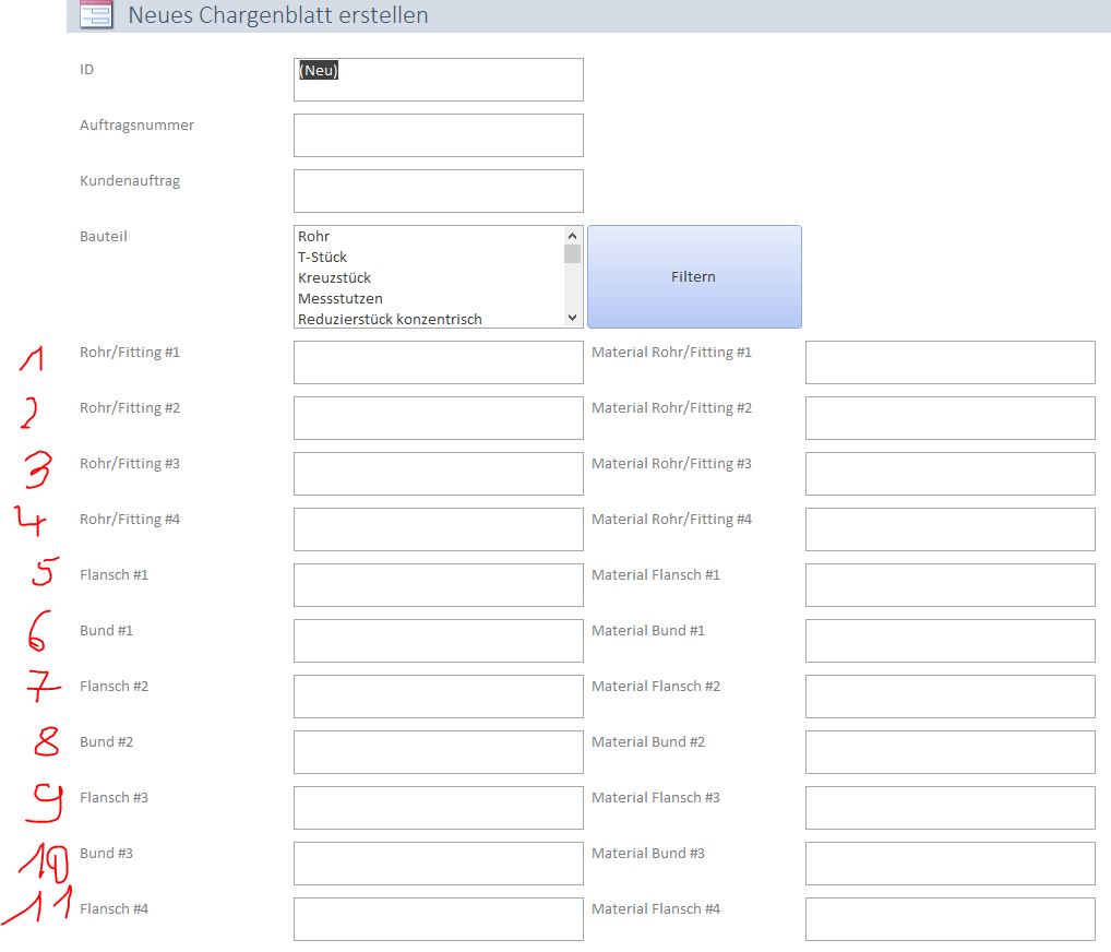

    Ich habe eine Chargenliste die den Max-Case der möglichen Eingaben abdeckt. Je nach Bauteil sind aber nur gewisse Spalten relevant. Ich möchte nun ein Eingabeformular erstellen, bei dem ich als erstes die Art des Bauteils und als zweites noch die Bauform auswähle und dann sollen mir nur die relevanten, also die von mir vorher bestimmten Felder, zur Eingabe angezeigt werden.
    Dies ist nun zwar sehr vereinfacht dargestellt, aber es behandelt mein grundlegendes Problem, wofür ich keine Lösung parat habe. Daher hoffe ich nun auf eure Hilfe.

    Dies ist nun mein Max Case. Die ersten 4 Punkte (ID, Auftragsnummer, Kundenauftrag und Bauteil) sollen immer angezeigt werden und die Zeilen darunter mit zwei Spalten, sind abhängig von der Auswahl in der Liste "Bauteil". Idealerweise würden nur noch die
    benötigten Zeilen unterhalb angezeigt werden, sobald man auf ein Element klick. (Man könnte aber auch den "Filtern" -Button nutzen.)
    Beispiel:
    Auswahl "Rohr" - Zeilen 1 + 5 + 6 +7 + 8 werden angezeigt
    Auswahl "Reduzierstück" - Zeilen 1 + 5 + 7 werden angezeigt
    Auswahl "T-Stück" - Zeilen 1 - 11 werden angezeigt
    Dieses Formular soll also wirklich nur für die Eingabe genutzt werden um den Datensatz in die Datenbank zu schreiben. Für mich wäre dies dann ein Einzelblattformular. Die gesamten Datensätze kann sich der Nutzer dann in der Datenbank selber ansehen.
