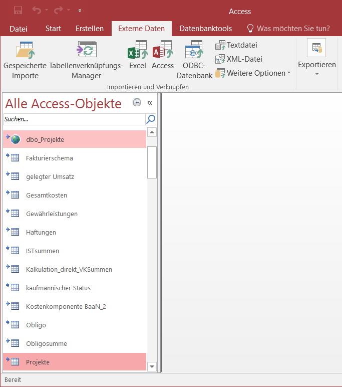

    Wir möchten alle, also 20-40 Tabellen in SQL-Server abbilden und im Access Frontend statt der bisherigen benutzen. "dbo_Projekte" haben wir probeweise über Externe Daten -> ODBC-Datenbank hinzugefügt. Diese soll "Projekte" ersetzen. Bild 1

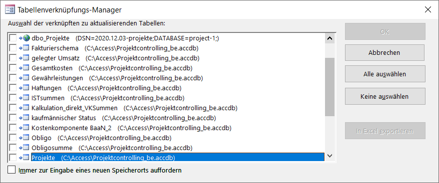

    Über Datenbanktools -> Objektabhängigkeiten sind wir der Meinung alle Vorkommnisse der Tabelle herausfinden zu können. Wir denken auf jedes Formular doppelklicken zu müssen, in dem Eigenschaftenblatt unter dem Dropdownfeld "Formular" auszuwählen und dann bei Datensatzquelle mit rechtsklick auf die "..." mithilfe der Zoom-Funktion die Tabelle beim SQL-Befehl hinter "FROM" umbenennen müssen von "Projekte" auf "dbo_Projekte". Bild 2

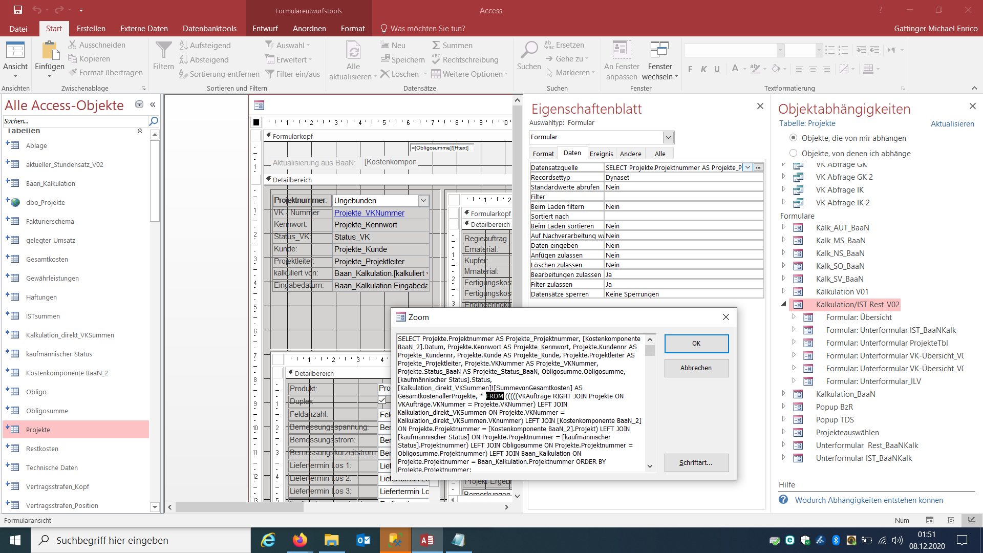

    Ist es beispielsweise möglich die Tabelle / Datenbank direkt unter der Haube zu ersetzen ohne im "Quelltext" Änderungen machen zu müssen? Also sodass die Tabelle "Projekte" auf den SQL-Server zugreift anstatt auf die Access-Backend Datei? Bild 3

    Was die Namen betrifft, so lässt man i.d.R. den Schemanamen "dbo_" als Vorsilbe bei der eingebundenen Tabelle nicht stehen, sondern entfernt ihn. Dann könnte sich das Problem mit "Projekte" reduzieren.
    Wenn man wirklich Tabellennamen ändern muss, dann empfiehlt sich die Verwendung eines universellen Suchen/Ersetzen-Tools wie
    Find and Replace
    , denn die Tabellennamen können in allen möglichen Eigenschaften, Ausdrücken, VBA-Codes und Objekten verwendet worden sein.

    Im Zoom-Fenster deiner Abfrage kann man erst die Feldliste sehen, danach einen * vor FROM. Das bedeutet, dass nach der Feldliste
    alle Felder aller Tabellen angezeigt werden, auch die, die schon in der Feldliste stehen. Ich bezweifle, dass das gewollt ist und in jedem Fall kann sowas Performance-Probleme erzeugen. Man sollte jedes Feld, das
    die Abfrage liefern soll, einzeln per Feldname angeben.
    Des Weiteren werden alle Tabellen per Outer Join verknüpft. Ist das notwendig? Falls nicht, gäbe es auch hier durch Umstellung auf Inner Join Potential zur Optimierung.
    Als nächstes würde ich prüfen, ob alle Felder, die im Join vorkommen, einen Index haben, und falls nicht, anlegen.
