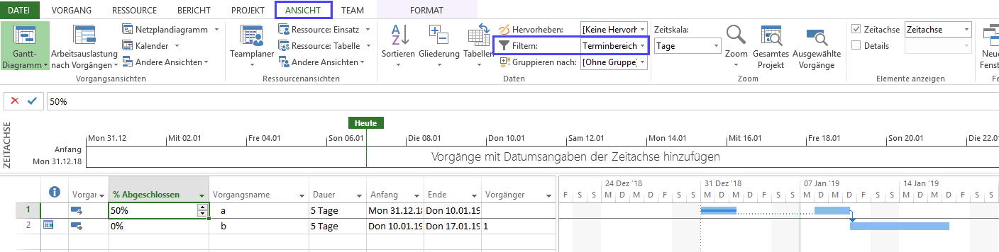

    wenn der Projektplan einigermaßen aktuell gehalten wird, also auch ein Endedatum bei früherem oder späteren Ende korrigiert wird, lässt sich das mit einer Standardfunktion umsetzen.
    Wenn der Fortschritt für alle Vorgänge eingetragen ist und der Endtermin bei Bedarf angepasst wurde, kann die Arbeit, die noch in der Vergangenheit fällig gewesen wäre, entsprechend in die Zukunft schieben (Projekt - Projekt aktualisieren - Arbeit nicht
    abgeschlossener Vorgänge verschieben auf Datum nach):
    Dann kann mit dem Filter "Terminbereich" aud die Vorgänge eines Zeitraums gefiltert werden. Ich verwende hier 7.1.-13.1.2019:
    In dieser Woche muss "a" abgeschlossen und "b" angefangen werden.
    Hilft das?
