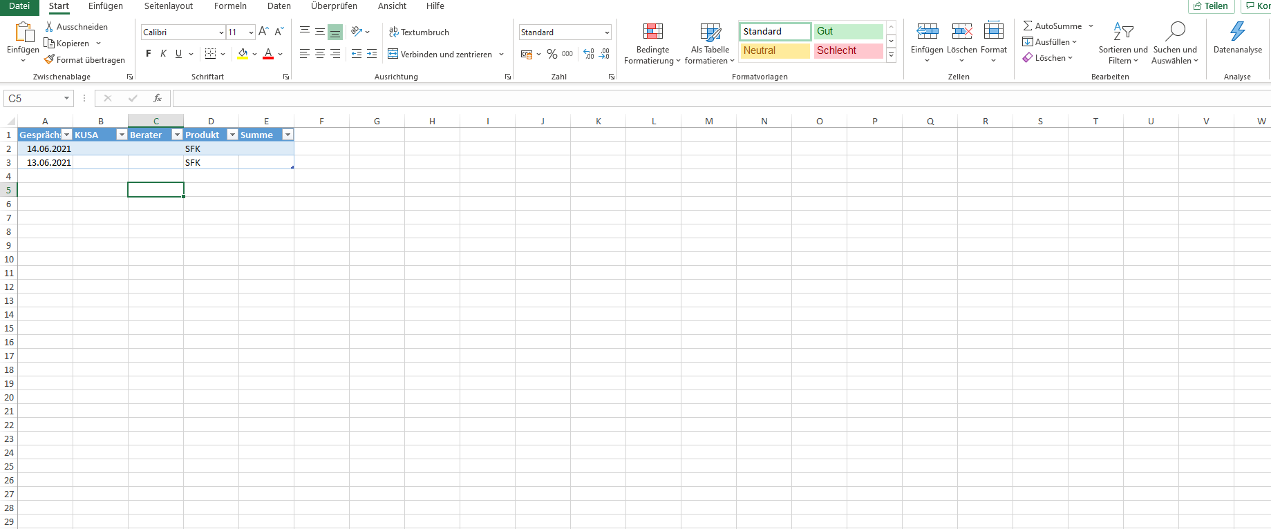

    Ich habe eine Tabelle welche aus verschiedenen Spalten besteht. Eine der Spalten stellt eine Datumspalte da. Die andere eine Produktspalte. Ziel ist es das durch das Eintragen eines Produktes die Wertung auf einer anderen Seite steigt. Dies stellt kein Problem da. Nun geht es aber darum diese Ziele innerhalb von drei Wochen automatisch zu verteilen. Das heißt Excel soll erkennen in welcher Woche, von drei Wochen das Produkt verkauft wurde.
    Ich habe nun diese Formel zusammengestellt:
    =ZÄHLENWENNSTabelle2!A:A;"<=13.06.2021"">20.06.2021";Tabelle2!D:D;"SFK"
    Leider funktioniert Sie nicht, kann mir jemand sagen, woran da liegen könnte?
    Ich hoffe die Bilder können etwas helfen
    Vielen Dank im Vorfeld.[​IMG][​IMG]

    Hallo Hubertus,
    <br />du musst die Abfrage nach kleiner und größer in extra Argumente verpacken:
    <br />=ZÄHLENWENNS(Tabelle2!A:A;"<=13.06.2021";Tabelle2!A:A;">20.06.2021";Tabelle2!D:D;"SFK")
    <br />Claus

    Hallo Claus,
    <br />ganz lieben Dank für deine Antwort! Damit hast du mir sehr weitergeholfen!
    <br />Hubertus

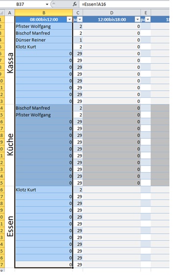

    habe jetzt ein neues Blatt (Auswertung) erstellt, dies die Daten von den anderen Blätter sich holt.
    und dann wie du geschrieben hast eine Bedingte Formatierung eingerichtet, das Funktioniert soweit,
    wenn nicht immer in dem neuen Blatt (Auswertung) in den leeren Feldern eine 0 stehen würde?
    habe in der Spalte C die Formel =ZÄHLENWENN($B$2:[08:00bis12:00];[08:00bis12:00]) stehen
