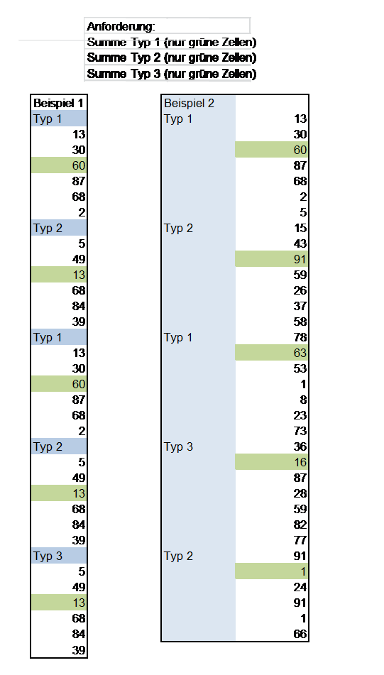

    Hallo, NG,
    ich habe eine Mappe mit etwas schwierigen Berechnungen, nachstehend 2 verschiedene Anforderungen.
    Der Versatz gegenüber den Typen ist immer gleich, d. h. mit einer Berechnung ist die zu summierende Zahl vielleicht 1 Zeile unter der Typ-Bezeichnung, bei der nächsten Berechnung 3 Zeilen, etc. - es müssen alle Mit SUMMEWENNS kriege ich das nicht gelöst, daher habe ich mir 2 Funktionen programmiert:
    Function NachTypSummieren(rng As Range, strType As String, intZeilenVersatz As Integer) As Long
    'rng ==> der zu summierende Bereich, strType ==> der Typ nach dem summiert werden soll
    'intZeilenVersatz ==> wie viele Zeilen unterhalb des Suchwerts ist der zu summierende Wert verschoben?
    Dim rngZelle As Range, rngType As Range
    For Each rngZelle In rng.Cells
    On Error GoTo 0
    If rngZelle.Value = strType Then
    Set rngZelle = rngZelle.Offset(intZeilenVersatz)
    'geht vom Suchbegriff aus um den Zeilenversatz nach unten, um die Zahl einzusammeln
    NachTypSummieren = NachTypSummieren + rngZelle.Value
    End If
    Next rngZelle
    End Function
    Function NachTypSummieren2(rng As Range, strTyp As Range, intZeilenVersatz As Integer) As Double
    Dim rngZelle As Range, intZeileTyp, rngTyp As Range
    intZeileTyp = rngZelle.Row
    Set rngTyp = Range("B" & intZeileTyp)
    If rngTyp.Value = strOrt Then
    NachTypSummieren2 = NachTypSummieren2 + rngZelle.Value
    End If
    Next rngZelle
    End Function
    Die funktionieren im Prinzip ganz gut, nur drücken die Schleifen offenbar auf die Performance. Hat jemand eine Idee, wie ich sie (bei gleicher Funktionalität ;-) ) rauskriegen kann?
    Susanne
