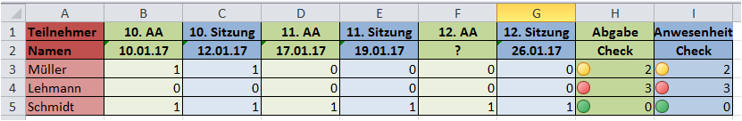

  6. Moya Husky Win User
    Problem mit Zählenwenns()
    Hallo CB,
    vielleicht war meine Erklärung nicht gut genug, jedenfalls habe ich die Aufgabe mit ZählenwennS folgendermaßen gelöst:
    Es soll kontrolliert werden, ob die Teilnehmer regelmäßig an den Sitzungen teilnehmen und ihre Aufgaben abgeben.
    Wenn Teilnehmer die Aufgabe abgegeben (AA) haben bzw. an einer Sitzung teilgenommen haben, wird eine 1 gesetzt, ansonsten wird eine 0 gesetzt
    Lösung für die Ergebnisse mit ZähenwennS:
    In Spalte H Abgabe Check soll die Anzahl der 0 (Nullen) gezählt werden, wenn in Zeile 1 der Text "*AA" gefunden wird:
    =ZÄHLENWENNS($B$1:$G$1;"*AA";B3:G3;"=0")
    In Spalte I Anwesenheit Check soll die Anzahl der 0 (Nullen) gezählt werden, wenn in Zeile 1 der Text "*Sitzung" gefunden wird:
    =ZÄHLENWENNS($B$1:$G$1;"*Sitzung";B3:G3;"=0")
