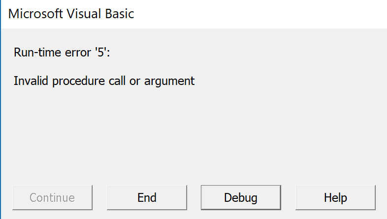

    Hallo Claus,
    vielen Dank für deine Antwort! Gerade habe ich dein Makro ausprobiert und dabei folgende Fehlermeldung erhalten:
    Könntest du mir helfen, damit ich das Problem beheben kann? Danke!

  6. Claus Busch Win User
    Convert "million" and "billion" to corresponding numbers
    welche Zeile wird denn bei diesem Fehler farblich hinterlegt?
    Gib mal mehr Beispiele für vorkommende Werte, auch mit Werten, bei denen nicht billion oder million dahinter steht.
