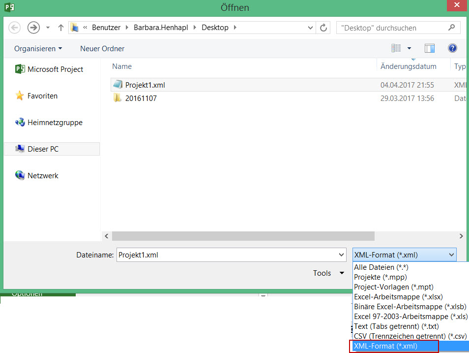

    Hallo Susanne,
    um eine Projekt neu zu erstellen, ohne alle Inhalte neu einzugeben, gibt es zwei Varianten, wobei manchmal erst letztere zum Erfolg führt.
    1. Datei - Speichern unter. Als Dateitype XML auswählen. Dann diese XML-Datei öffnen und ein neue Projekt erstellen.
    2. Ein neues leeres Projekt erstellen. Über Projekt - Unterprojekt das ursprüngliche Projekt einfügen. Dabei "mit Projekt verknüpfen" deaktivieren.
      Anschließend alle Vorgänge ab Zeie 2 eine Stufe höher setzen und Zeile 1 löschen. Damit sollte das Projekt dem ursprünglichen Projekt entsprechen, ohne dass "Defekte" mit Übertragen wurden.

    ich sitze mal wieder an meinem Problem. Bei 2 von 4 Dateien scheint die XML-Variante funktioniert zu haben. Bei den anderen beiden bekomme ich, wenn ich versuche, die XML-Datei aus Project zu öffnen (s.o.) die Meldung
    "Unerwartetes Problem beim Öffnen der Datei.
    Diese Datei ist möglicherweise beschädigt. Versuchen Sie, eine Sicherungskopie zu öffnen".
    Leider haben sich diese beiden Dateien auch völlig unbeeindruckt von der Variante 2 gezeigt. Hat noch jemand eine Idee?
