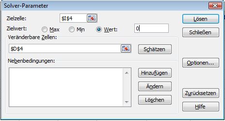

    Also D4 soll solange erhöht werden bis I4 zu 0 geworden ist.
    Für "so einfache" Dinge gibt es in Excel 2 Möglichkeiten:
    a) Zielwertsuche
    Wähle Zelle I4
    Daten \ Datentools \ Was wäre wenn Analyse \ Zielwertsuche
    Der Zielwert ist 0, die veränderbare Zelle ist D4
    Ok
    Dann flackert es einen Moment und in D4 steht 2,05128205128205%
    b) Solver
    Der Solver ist eigentlich für komplexere Dinge gedacht, sowas kann er natürlich auch:
    Wähle Zelle I4
    Daten \ Analyse \ Solver
    (Falls das fehlt:
    Office button \ Excel-Optionen \ Add-Ins \ Gehe zu Excel Add-Ins
    Mache einen Haken vor dem Solver AddIn
    Ok
    (Sollte auch das fehlen, dann musst Du es nachinstallieren))
    Zielwert \ Wert \ 0
    Veränderbare Zellen D4
    Lösen
    Dann bekommst Du ein Ergebnisfenster, klick auf Ok
    Und in D4 steht 2,05128205230769%
    Beim Solver kannst Du die Genauigkeit einstellen, bei der Zielwertsuche nicht.
    Der Solver kann auch beide %-Werte ändern, sprich D4 und G4 gleichzeitig.
