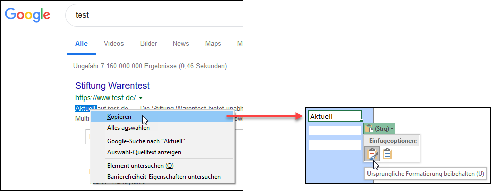

    ich habe ein Formular in Excel 16 erstellt, mit dem verschiedene Anwender arbeiten sollen. Das Formular ist mit einem Blattschutz versehen und nur die für Eingaben vorgesehene Felder sind auswählbar. Zu einem Problem kommt es dann, wenn eine Zeichenfolge aus einer anderen Anwendung kopiert wird und direkt in ein Eingabefeld eingefügt wird (also nicht über die Eingabezeile). Diese Zeichenfolge muss eine bestimmte Formatierung beinhalten, weil folgendes passiert:
    Wird die ursprüngliche Formatierung beibehalten, ist das Feld anschließend gesperrt. Der Wert kann nicht mehr geändert oder gelöscht werden. Dabei spielt es keine Rolle, ob die Zelle den Typen 'Standard' oder 'Zahl' hat.

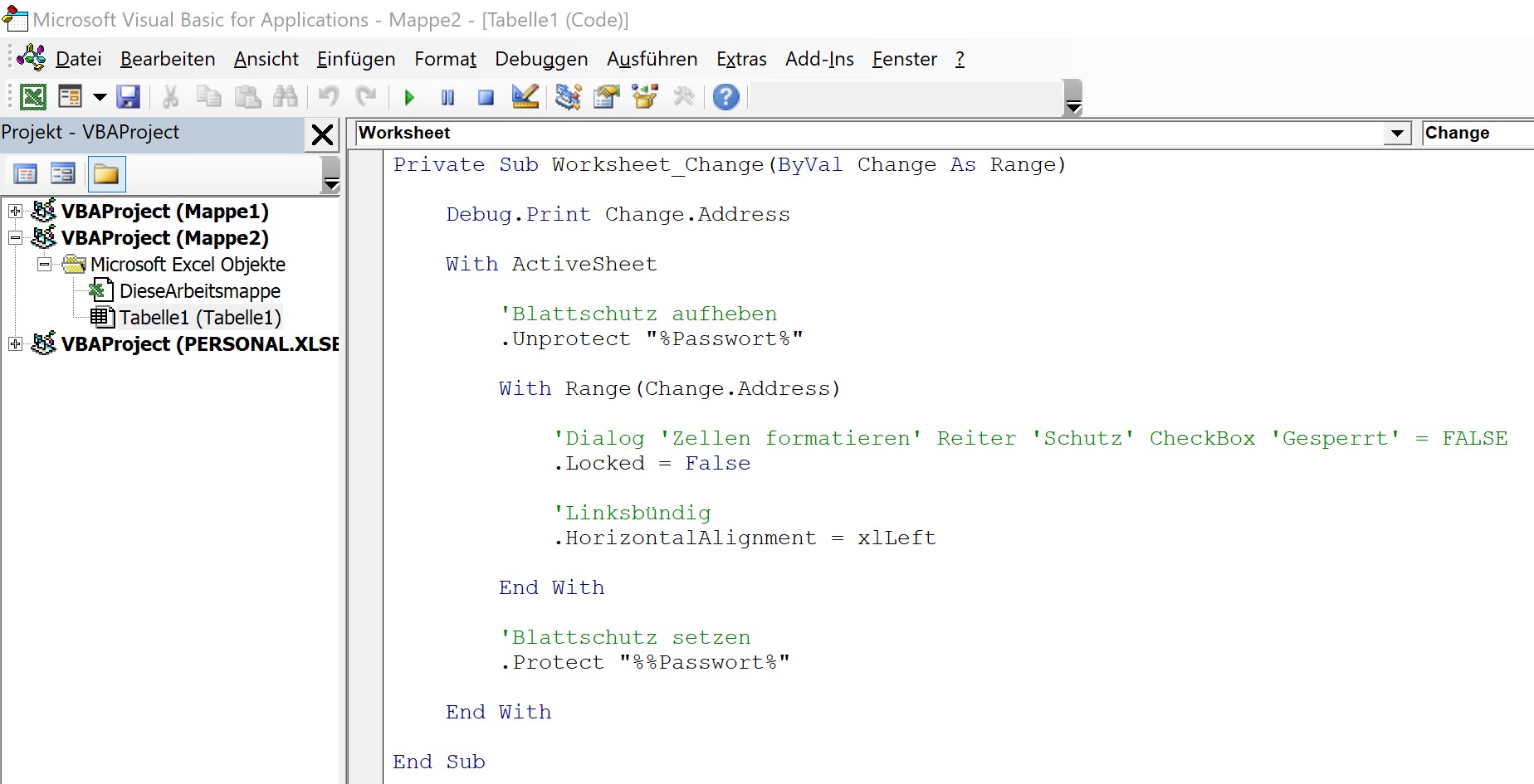

    doch ;-) Also ich verstehe dein Problem so:
    In einem geschützten Tabellenblatt hast du einzelne Zellen editierbar gelassen, indem du im Dialog
    Zellen formatieren im Reiter Schutz die CheckBox
    Gesperrt nicht gesetzt hast. Jetzt schneidet jemand aus einem anderen Tabellenblatt/Arbeitsmappe die Zelle aus und fügt sie in deinen editierbaren Bereich ein. Damit wird der Bereich ebenfalls geschützt, weil die CheckBox
    Gesperrt standardmäßig in allen Tabellenblättern für alle Zellen gesetzt ist und der Blattschutz an ist.
    Habe ich das richtig verstanden?
    Dann kannst du diesen Code verwenden:
    Private Sub Worksheet_Change(ByVal Change As Range)    With ActiveSheet        'Blattschutz aufheben        .Unprotect "%Passwort%"        With Range(Change.Address)            'Dialog 'Zellen formatieren' Reiter 'Schutz' CheckBox 'Gesperrt' = FALSE            .Locked = False            'Linksbündig            .HorizontalAlignment = xlLeft        End With        'Blattschutz setzen        .Protect "%Passwort%"    End WithEnd Sub
    Wichtig:
    1. %Passwort% musst du am Anfang und am Ende noch durch dein Passwort vom Blattschutz ersetzen. Es steht dann im Code im Klartext.
    2. Der Code muss in dem VBA Projekt in die entsprechende Tabelle [hier: Tabelle1 (Tabelle1)], nicht in ein Modul:
    Das Makro wird automatisch ausgeführt, wenn sich in dem Arbeitsblatt der Wert irgendeiner Zelle ändert. Der Blattschutz wird aufgehoben und die Zelle mit der Wertänderung wieder auf Kurs gebracht. In dem Bereich
    With Range(Change.Address) kannst du auch noch weitere Formatierungen unterbringen. Anschließend wird der Blattschutz wieder gesetzt. Das Makro ist zu Ende.

    der Text, der hier eingefügt werden soll, stammt nicht aus Excel, sondern aus einer Web-Anwendung. Der Effekt lässt sich einfach reproduzieren, indem ihr ein 'normales' Wort (hier aus Google) kopiert und in eine zunächst nicht gesperrte Zelle einfügt. Der
    Text bringt irgendwelche Formatierungen mit sich, deshalb die Auswahl der beiden Einfügeoptionen:
    Wird die ursprüngliche Formatierung beibehalten oder diese Auswahl einfach ignoriert (dazu neigen die Anwender gerne;-(, dann steht der Text zwar korrekt in der Zelle... diese ist jetzt aber gesperrt! Das sieht man eindeutig, wenn man sich die Zelleigenschaft
    vorher und nachher anschaut. Und somit ist keine Korrektur mehr möglich. Bei den Ziffern aus 'meiner' Web-Anwendung kommt auch noch die rechtsbündige Anordnung dazu.
