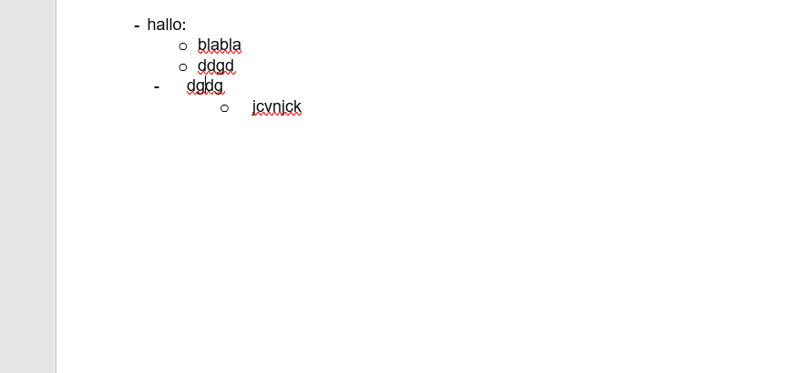

    Hallo!
    Ich habe das Problem, dass ich die Einzüge meiner Aufzählungszeichen ändere Ebene 1 und 2, diese Formatierung aber nicht beibehalten bleibt.
    Denn wenn ich dann zum Beispiel von Ebene 2 wieder auf Ebene 1 wechseln möchte, ist der Einzug wieder der standardmäßige, den ich nicht haben möchte. Siehe Bild.
    Ich habe auch versucht, das per Doppelklick auf die Einzüge am Lineal zu ändern, aber da wird immer der gesamte Einzug verändert, also auch der des restlichen Textes, und nicht nur der für nur jeweils Ebene 1 oder 2.
    Weiß vielleicht jemand, wie man die Einzüge der Aufzählungszeichenebenen permanent ändern kann?
    Vielen Dank und viele Grüße![​IMG]
  2. G.O.Tuhls Win User
    Einzug von Aufzählungszeichen im gesamten Dokument ändern
    Richte Dir Formatvorlagen für die Einzugsebenen ein und verwende ausschließlich diese.
    G. O.
  3. G.O.Tuhls Win User
    Spezielles / Eigenes Aufzählungszeichen
    Setze einen Tabstopp "Vertikale Linie" und richte den Einzug so zu, dass das Aufzählungszeichen auf dieser Linie zentriert steht.
    G.O.
