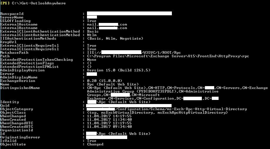

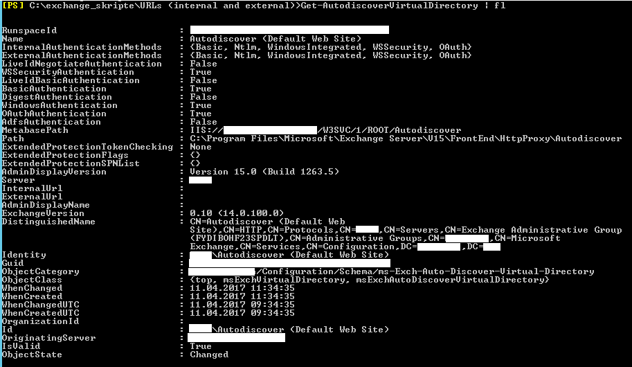

    Hier ein paar Bilder von der Config von OWA und Autodiscover:
    Beim OWA habe ich mal gelesen, dass es Probleme machen kann, wenn man Internal und External Authentication Method unterschiedlich macht.
    Bei mit ist eingestellt Internal=NTLM und External=Basic
    Ich habe auch mit der Website https://testconnectivity.microsoft.com/ von extern mit SIM Karte das Autodiscover und OWA getestet.
    Alles ohne Probleme und Fehlermeldungen durchgelaufen.
    Auch mit dem integrierten Outlook Tool (STRG - Rechte Maustaste auf das Outlook Tray Icon), lief ohne Probleme durch.
    Vielleicht habt ihr noch irgendwelche Ideen und Vorschläge?
    Ich möchte jetzt nicht wahllos and irgendwelchen Schaltern drehen, sondern lieber das ganze systematisch angehen.

    wird Exchange Hybrid verwendet? Hast du ADFS im Einsatz? Ist der UPN on-premises gleich der primarySMTPDomain?
    Als Workaround: Modern Authentication für Outlook 2013 und in EXO aktivieren. Outlook 2010 verwendet Basic Authentication, d.h. das Anmeldefenster kommt IMMER, das ist "by design", außer man wählt Passwort speichern aus.
    Ggf. sind bei deinem Test mit dem anderen Client die Anmeldeinformationen im Windows-Tresor gespeichert (Systemsteuerung).
    Outlook 2010 kann kein single-sign on, daher ist hier wenig zu machen.
