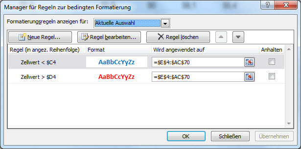

    ich stehe auf der Leitung. Ich habe eine große Tabelle (Ausschnitt):
    Ich möchte, dass jeder Wert einer Zeile, der kleiner ist als der entsprechende in Spalte C, in blauer Schrift dargestellt wird, und jeder der größer ist als der entsprechende in Spalte D, in roter Schrift. So geht es jedenfalls nicht:
    Wie dann (außer jede Zelle einzeln zu formatieren)?
    Danke für Tipps und Gruß, AnselmR

    Mein Problem ist per 26.09.2017 11:48:35 gelöst.
    Im Original ist der Anwendungsbereich lediglich größer. Es klappt alles wunschgemäß.

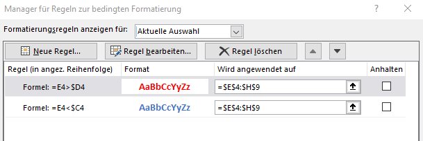

    Hallo Claus,
    wie geschrieben: Ich stehe auf der Leitung. Ob Regel: Zellwert > $D4 oder Formel: =E4>$D4 ist (getestet) egal. Aber ich bin davon ausgegangen, dass die Regel für jedes Feld (einzeln betrachtet) unterschiedlich aussehen muss:
    Für E4:
    Regel: Zellwert > $D4 | Wird angewendet auf: = $E$4
    Regel: Zellwert < $C4 | Wird angewendet auf: = $E$4
    Für E5:
    Regel: Zellwert > $D5 | Wird angewendet auf: = $E$5
    Regel: Zellwert < $C5 | Wird angewendet auf: = $E$5
    Für F4:
    Regel: Zellwert > $D4 | Wird angewendet auf: = $F$4
    Regel: Zellwert < $C4 | Wird angewendet auf: = $F$4
    Nun habe ich E4:H9 markiert, dann Formel oder Zellwert eingegeben und schließlich die Formatierung. Und nun sieht das zu meinem Erstaunen so aus (hier mit Formel):
    Für E4:
    Formel: =E4>$D4 | Wird angewendet auf: =$E$4:$H$9
    Formel: =E4<$C4 | Wird angewendet auf: =$E$4:$H$9
    Für E5:
    Für F4:
    Ich habe also fälschlicherweise angenommen, in jedem einzelnen Feld müsste in der Formel die zugehörige Zeilennummer stehen, und das hat mich irritiert. In Wirklichkeit ist es viel einfacher - wenn man es weiß.
