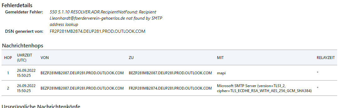

    <br />Ich habe jetzt leider ein Problem.
    <br />Wenn ich nun Mails vom O365 Account zu einer bestimmten Domäne schicken will, bekomme ich eine Unzustellbar E-Mail. Wenn ich die Mail vom E-Mail Hoster direkt schicke, kommt die E-Mail an.
    <br />Vielleicht kannst du mir noch einmal weiterhelfen.

    <br />Wenn das Problem mit dem Senden nur bei dieser Organisation vorkommt, ist das möglicherweise nur ein Problem des Empfängers. Sehe bitte im Artikel. Du kannst gern die Informationen dem Empfänger teilen.
