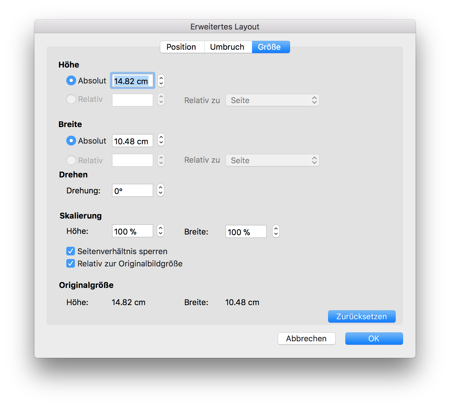

    Wenn man ein PDF-Bild in eine Word Datei anfügt, wird diese ab Version 16.9 mit der Skalierung von 100% bei einer Höhe und Breite von 50% eingefügt.
    Damit man also die vollen 100% möchte, muss man die Skalierung manuell auf 200% stellen.

    V16.9 (falsch)
    1. PDF einfügen
      -> Die Höhe und Breite sind nur 50% der eigentlichen Angaben. Die Skalierung ist aber auf 100% eingestellt. Höhe 14.82cm & Breite 10.48cm
    2. Erst wenn man die Skalierung auf 200% stellt, wird die Grösse des Originalbildes erreicht.

    Ich konnte das Word-Problem nun genauer eingrenzen.
    Das Problem tritt nur auf Arbeitsstationen auf wo mit einem Retina-Display in einer Retina-Auflösung gearbeitet wird.
    Als Beispiel:
    1680x1050: (kein Retina) funktioniert
    1680x1050 HiDPI: (Retina) funktioniert nicht.
    Dieser Bug kam erst mit der Office Version 16.9.1.
    Ich wäre froh um eine Behebung dieses Problemes.
