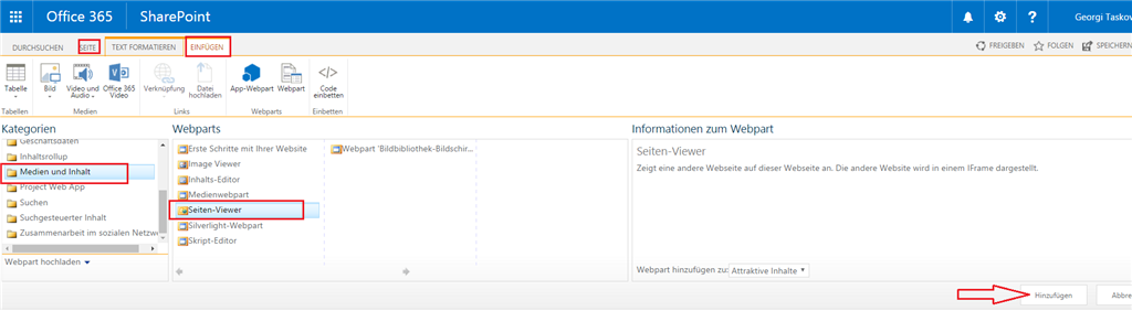

    Eine html-Datei, die auf SharePoint hochgeladen wurde, lässt sich bei mir nicht als Vorschau anzeigen, sondern wird immer nur zum Herunterladen angeboten. Ein Doppelklick führt auf den Code. Wenn ich eine neue Seite erstelle und die Datei in einem iframe einbinden möchte, wird ebenfalls nur der Download angeboten. Es scheint nicht an der Datei zu liegen, ich habe zum Testen eine andere HTML-Datei mit Word erstellt, gleiches Ergebnis.
    Ich möchte einen regelmäßig als HTML-Datei erstellten Dienstplan anzeigen. Geht das grundsätzlich nicht oder fehlt eine Einstellung?

    Hallo Georgi, vielen Dank für Deine Antwort.
    Ich habe es bereits mit dem Seiten-Viewer versucht, auch mit Unterstützung eines Support-Mitarbeiters. Ich kann mir vorstellen, dass es funktioniert, wenn die Datei außerhalb von SharePoint liegt. Das Einfügen des Anzeigelinks führt aber genauso wie das
    Einfügen des bereinigten Links immer nur zu der Meldung "Möchten Sie die Datei herunterladen" An den Rechten kann es nicht liegen, das Herunterladen wird ja erlaubt. Ich dachte erst, es läge an der Datei, es ist aber auch bei einer anderen, aus Word erstellten
    HTML-Datei so. Diese wird zwar beim Anklicken in Word geöffnet, aber im Seiten-Viewer ebenso nur zum Herunterladen angeboten.
    Kann es sein, dass eine HTML-Datei immer außerhalb von SharePoint liegen muss, um im Seiten-Viewer angezeigt zu werden?

    Hallo Jochen,
    Bitte entschuldige die verzögerte Rückmeldung. Ich habe recherchiert und einiges getestet.
    Wenn man mit dem Seiten-Viewer-Webpart eine Datei anzeigt, dann wird die Datei angezeigt. Der HTML-Code darin wird nicht interpretiert.
    "Die Datei wird entweder in einem separaten Browserfenster oder im Webpart geöffnet, sofern die Anwendung, mit der die Datei geöffnet wird, die Inlineaktivierung der Datei im Browserfenster unterstützt."
    Hier ist der Artikel "Anzeigen einer Webseite,
    eines Ordners oder einer Datei auf einer SharePoint-Seite"
    als Referenz, ich habe den Link auch oben aktualisiert.
    Das heißt, das was du vorhast, wird so nicht funktionieren.
    Was gemacht werden kann ist, den HTML-Code direkt in die Seite einbetten oder auf eine andere Seite/Unterseite und diese dann mit dem Seiten-Viewer-Webpart auf die gewünschte Seite anzeigen. Das habe ich getestet und es funktioniert.
    Bitte beachte dabei Folgendes:
    Der Browser muss HTML IFRAME-Elemente unterstützen.
    Die Skriptfunktionen sollten aktiviert sein. ->
    Aktivieren oder Deaktivieren von Skriptfunktionen
    Falls eine andre SharePoint Online Seite angezeigt wird, kann diese nicht unter eine andere Domäne sein.
    Siehe : Cross-domain iframe requests are blocked in SharePoint Online.
    IFraming SharePoint-hosted pages in apps.
