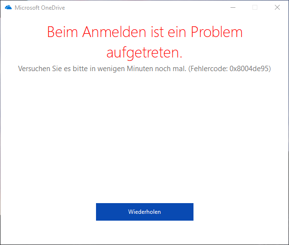

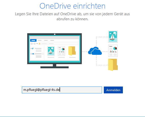

    Hallo Georgi,
    Groove.exe gibt es auf meinem PC nicht. Während der manuellen Installation von OneDrive for Business teilte mir die Installationsroutine mit, dass kein Office2016, sondern 2013 installiert wäre. Installiert ist Office365, direkt auf Office.com. Der Office-Installationscleaner
    hatte, so dachte ich, alles entfernt. Eine anschließende Neuinstallation von Office behob das Problem nicht, es sind immer noch die gleichen Fehler und die manuelle Installation schlägt ebenfalls fehl.
    Gibt es ein Analysetool, das die relevanten Softwarepakete durchsucht und ggf. repariert?
    Hängt das mit der Insider-Version von Windows 10 zusammen?
    Michael

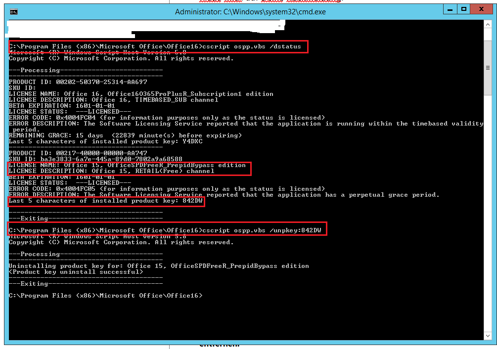

    Hallo Michael,
    Hast du versucht OneDrive for Business (Groove.exe) zu installieren?
    Der Microsoft Support- und Wiederherstellungs-Assistenten für Office 365
    kann verwendet werden, auch um mögliche Probleme mit OneDrive zu untersuchen. Bitte mach das.
    Das sollte alte Office 2013 Installationen (hier SharePoint Designer) deaktivieren:
    1. Drücke die Windows Taste + R, gib cmd ein.
    2. Führe aus:
    cd c:\program files (x86)\microsoft office\office16
    cscript ospp.vbs /dstatus
    Kopiere die letzten 5 Symbole des Produktschlüssels für
    Office 15, Bsp. 842DW und führe aus
    cscript ospp.vbs /unpkey:842DW
    Siehe Bild:

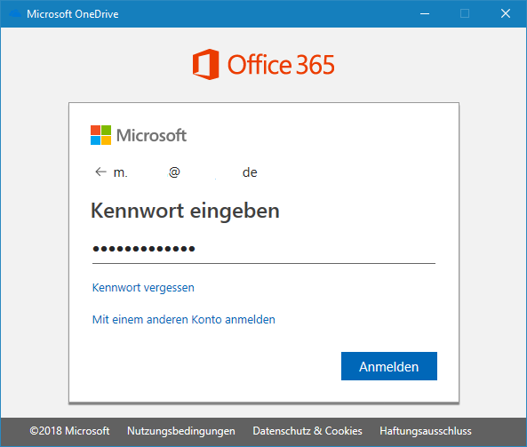

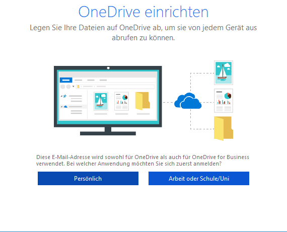

    Hallo Michael,
    Danke für die Antwort und Screenshots.
    Kannst du bitte probieren dich auf einen anderen Rechner, und /oder ein anderes Netzwerk bei OneDrive anmelden?
    Bitte mach Folgendes:
    Führe aus:
    cd /d %SystemDrive%\Program Files (x86)\Microsoft Office\root\office16
    Notiz - Entferne (x86), falls Office 64-Bit ist.
    Groove.exe /clean /all
    Entferne den OneDrive für Business-Cache mithilfe des
    Tools "Einfache Lösung".
    Versuche danach OneDrive einzurichten.
