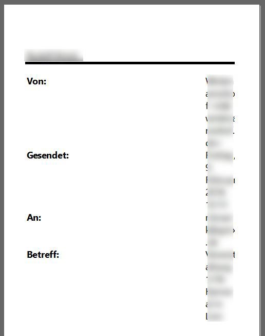

    Guten Tag,
    ich verwende Outlook (Office365) Version 1801 (Build 9001.2138 Kick-und-Los). Hier sollen per Regel ausgewählte Mails auf einem BON-Drucker (80 mm Papierbreite / Länge: Rolle) gedruckt werden. Das funktioniert soweit einwandfrei.
    Es sollen jedoch die Kopfdaten (Von: ..., Gesendet: ..., An: ..., Betreff: ...) NICHT mit ausgedruckt werden, da diese zur Information nicht benötigt werden und den Papierverbrauch pro Mail verdoppeln.
    Ist das mit Bordmitteln zu erreichen?
  2. eresbe Win User
    Inhalt einer Mail ohne Kopfdaten ausdrucken.
    Hallo Kyle,
    vielen Dank für die Antwort. Leider hilft der verlinkte Anrtikel nicht weiter.
    Das Grundproblem ist wohl, dass Mails nur im Memoformat gedruckt werden können. Dieses ist in der Druckausgabe auf das Papierformat des BON-Druckers eingericht. Es geht also nur festzulegen WIE gedruckt wird aber nicht WAS gedruckt wird. Die vorgegebene
    Formatierung wirkt sich auf dem BON wie folgt aus:
    Das ist das Problem: Entweder die Kopfdaten ganz wegfallen lassen oder die Formatierung so ändern, dass die Texte nicht so weit nch rechts eingerückt sind.
    Kann ich mir Hoffnung machen?

  5. Harald Gans Win User
    eresbe
    Hallo eresbe,
    an der Formatierung kann man was ändern.
    Dafür brauchst du die kostenlose Schriftart AdobeBlank.ttf, die du hier herunterladen kannst:
    https://github.com/adobe-fonts/adobe-blank
    und anschließend per Rechtsklick installierst.
    Jetzt brauchst du nur noch die Schriftarten für Titel und Felder für das Memoformat anzupassen:
    (Wenn die Schriftart nicht wählbar ist, muss Outlook beendet und neu gestartet werden.)
    Ich hoffe, es hilft dir weiter!
    Harald
