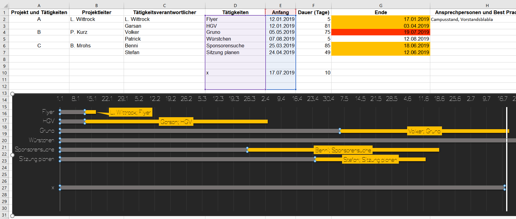

    Hey zusammen,ich bearbeite aktuell eine Word Datei und passe dabei Diagramme an ein anderes Design an. Dabei liegen mir Diagramme / Tabellen vor, welche an einigen Stellen leer sind. Das gleiche soll so auch in den Balkendiagrammen dargestellt werden. Im Anhang sieht man oben das alte Diagramm ohne leere Felder, sowie unten mein Problem mit den Lücken. Kennt sich jemand damit besser aus und kann mir weiterhelfen?Vielen Dank im Voraus!

    Also ich formuliere mal Dein Problem um:
    Das Diagramm zeigt keine leeren Zellen an, da ist alles i.O. Du kannst den Datenbereich ohne Probleme größer machen. Sieh Dir mal den Schnappschuss unten an.
    Die Option "leere Zellen" im Diagramm bezieht sich auf Datenlücken innerhalb einer Datenreihe, was bei Dir der Tätigkeit entspricht. Also wenn Du die Tätigkeiten horizontal aufreihen würdest und eine Tätigkeit hätte leere Zellen, dann würde das Diagramm an
    der Stelle kein Balken anzeigen.
    Dein Problem ist aber nicht die leere Zelle sondern die leere Zeile, das ist was anderes. In meinem Beispiel ist es der leer Raum zwischen "Sitzung planen" und "x".
    Aber auch die bekommt man weg, aber nur mit einem Filter:
    Markiere die Zeilen 1:12
    Daten \ Filtern
    Filtere Spalte D so das keine leeren Zellen angezeigt werden
    Siehe nächste Antwort.
    Andreas.
