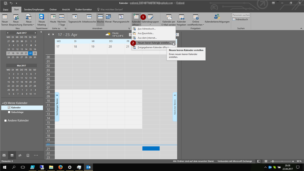

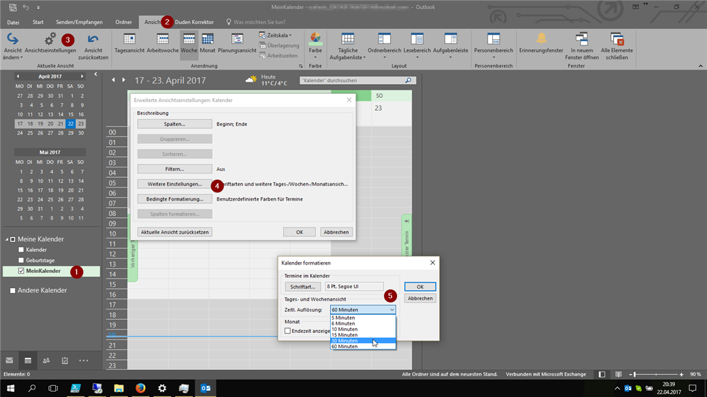

  5. WundC Win User
    Leere Wochen-Kalender-Blätter drucken unter Outlook 2013
    vielleicht könntest zwei Screenshot bereitstellen wie es bei dir dargestellt wir, und wie du es gerne hättest.
    Alternativ könntest Du ja mal auf Kalenderpedia schauen:
    Wochenkalender 2017
    Ich hab mal 3 Screenshots angehängt die zeigen wie ich so was mache.
