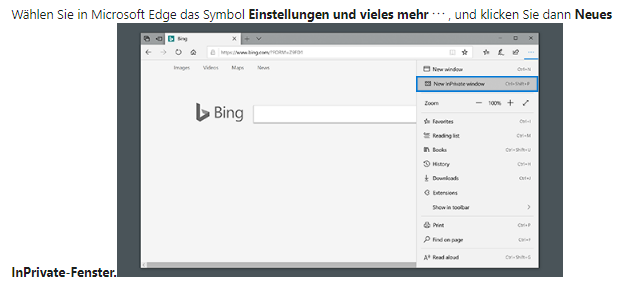

    Wichtig! Bitte alle Anleitungen und Tests unter Outlook.com vornehmen. Bitte den
    Browser Edge verwenden im
    privaten Modus
