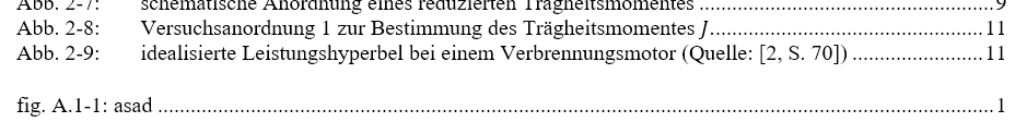

    <br />das waren geniale Hinweise. dieser Beitrag reichte mir schon aus, um mein Problem zu lösen. Ich habe in der Tat die Formatierung von Überschrift 8 auf die gleiche Formatierung meiner ehemaligen Anhang_Ü_1 gesetzt. Richtig guter Tipp mit dem Instanzen suchen und dann Format von Auswahl übernehmen !!
    <br />Dann habe ich beim Beschriftungseinfügen einen zweiten Bezeichner erstellt. Im Hauptteil benutze ich für Abbildungen ja den Bezeichner Abb., im Anhangteil benutze ich jetzt den Bezeichner fig. Beide Bezeichner habe ich mit der Kaptielnummerierung eben an die zwei verschiedenen Formatvorlagen geknüpft. Abb. ist (standardmäßig) an Überschrift 1 geknüpft und fig. ist jetzt an Überschrift 8 geknüpft.
    <br />Jetzt werden die Abbildungen schon einmal richtig nummeriert.
    <br />Im Abbildungsverzeichnis der Arbeit, werde ich dann einfach zwei Verzeichnisse untereinander einfügen, die sich jeweils auf andere Bezeichner beziehen. Das erste VZ wird sich auf den Bezeichner Abb. beziehen und diese Abbildungen auflisten und unmittelbar darunter wird das zweite VZ sich auf den Bezeichner fig. beziehen und alle Abbildungen aus dem Anhang auflisten. Das sieht dann in etwa so aus..
    <br />Ich denke ich kann also mit dieser Hilfe von dir gut leben und muss gar nicht mehr irgendwelche stylerefs bearbeiten. Auch wenn die Vermischung von einem deutschen Bezeichner und englischen Bezeichner im Gesamte-Abbildungsverzeichnis nicht ganz optimal ist, gefällt mir aber die offensichtliche, thematische Trennung gut. Erst kommen alle Abbildungen aus dem Hauptteil, dann kommen alle Abbildungen aus dem Anhang. Ich hatte auch überlegt, den zweiten Bezeichner so ähnlich wie den ersten zu benennen, aber dann wird es mir im Hauptteil immer schwerfallen, beim Bezeichnen von Abbildungen den richtigen Bezeichner auszuwählen und nicht seinen Zwilling, der im Anhang verwendet werden soll. Insofern lass ich es erst einmal bei deutsch und englischer Abkürzung.
