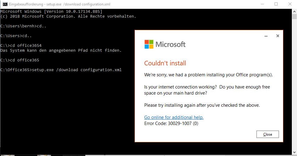

    ich habe eine Lizenz über VLSC für unseren gemeinnützigen Verein erworben, scheitere aber an der Installation für das StandardOffice2019 sowie Access2019 für 3 PCs.

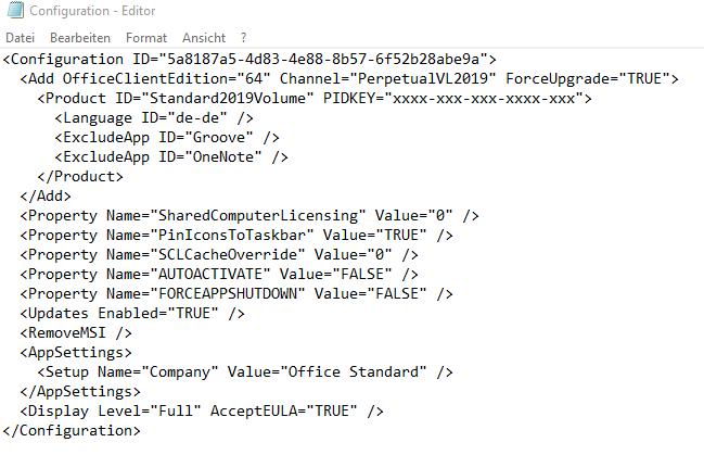

    Folgende Config habe ich erstellt siehe Screen:
    Ich habe einen Ordner: C:\Office365 in dem die setup.exe liegt.
    Ich habe Firewall und Antivirus ausgeschaltet. Alte Office Versionen sind deinstalliert und alle Ordner gelöscht.
    Nach ausführen der im Screen gezeigten Befehle erscheint der gezeigte Fehler.
    Was kann die Ursache sein. Laufwerk C: hat 144 GB frei. Es gibt keine Proxy und Internet funktioniert ebenfalls

    ihre Frage nach dem Router hat mich auf die richtige Fährte gebracht. Ein kurzzeitiges deaktivieren der integrierten Firewall lies das Problem verschwinden. Die installation konnte nun erfolgreich abgeschlossen werden.
