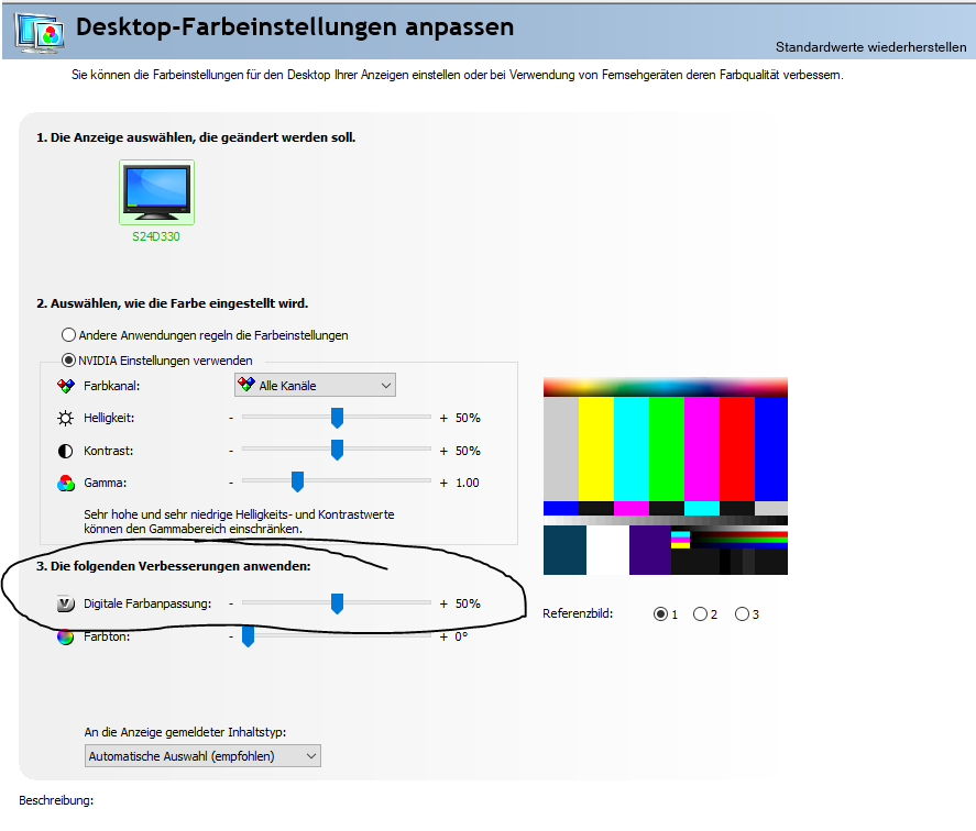

    Hallo zusammen.
    Ich versuch mal das Problem hier zu schildern, langsam fängt es ziemlich an zu nerven. Ich hoffe das jemand einen Tipp hat aber bin schon fast am zweifeln.... ist auch gar nicht so einfach zu erklären, das ganze ist sehr verwirrend und ich weiss nicht genau wo ich anfangen soll. Ich versuch es mal.
    Ich hab einen PC der aus folgenden Bauteilen besteht:
    - ASUS Prime Z270K
    - Intel 7700K, base core clock
    - Geforce 1070 - MSI Aero ITX OC, base core clock
    - 16 GB Crucial Ballistrix Sport
    - einige SSDs
    - Win 10 Professional
    - Samsung Monitor S24D330H
    Treiber/Versionen
    - Latest Win update
    - Samsung Treiber Filename: S24D330H.exe (keine Versionsnummer zu erkennen)
    - Nvidia 398.82 (getestet mit mehreren anderen Versionen, immer das gleiche Problem)
    Problem
    Die Farbeinstellungen werden nicht gespeichert, bzw verhalten sich unterschiedliche je nach dem ob ich zuerst eine Einstellung vorgenommen habe oder nicht. Folgendes Beispiel (am besten mehrmals durchlesen...):
    - Ich starte den PC, starte ein Spiel/Simulation zb Prepar3D (ein Flugsimulator alla Microsoft FSX) und sehe das die Farben "schwach" sind, Kontrast sich falsch verhält (manche Stellen haben GIF-artige Artefakte, zb in Wolken mit vielen kleinen Farbstufen.) und alles einfach nicht kräftig wirkt.
    - Ich gehe in die Nvidia Farbsettings und nehme Einstellungen vor mit denen ich zufrieden bin. Ich speichere.
    - Ich starte das Spiel/Sim und habe die gewollten Farben.
    - Ich beende das Spiel/Sim und bin wieder bei Punkt 1.... das gleiche passiert beim beenden des PC. Sobald ich starte sind die Settings wieder beim alten.
    Nun gibt es aber einen Punkt der dazu kommt und das ganze "komisch" macht.
    Ich muss zuerst den Schieberegler bei der "Digitalen Farbanpassung" bewegen um die wirklichen Farben zu sehen. Dabei ist es egal ob ich nach dem Bewegen den Regler wieder auf die gleiche Position setze wie er war. Hauptsache er wurde bewegt. Dieses Ändern des Wertes triggert die Darstellung. Das Bild "springt" in den richtigen Mode.
    Sobald ich den Regler von den Standard 50% auf 51% oder 49% bewege macht es einen riesen Sprung zu den eigentlichen Farben. Nur in diesem Zustand sehe ich die Farben wie gewollt. Nun kann ich das Spiel starten und mit den gewollten Farben spielen. Aber sobald das Spiel beendet ist oder der PC runter gefahren wurde springt es wieder in diesen Zustand wo die Farben "falsch" sind und ich erst den Regler bewegen muss (wie erwähnt, egal in welche Richtung und egal ob ich ihn wieder auf Ausgangswert setze) um das richtige zu sehen.
    Das ganze ist so schwer zu beschreiben.....Also kurz gesagt muss ich erst in die Nvidia Settings gehen,den Regler für Digitale Farbanpassung einmal in irgendeine Richtung schieben und wieder zurück zur Ausgangsposition bringen um die richtigen, gewollten, kräftigen Farben zu sehen. Jedes mal nachdem entweder ein Spiel gestartet wurde (egal welches) oder der PC runter gefahrun wurde ist das wieder so und ich muss das ganze wiederholen.
    Was kann das sein???
    Wichtig:
    Es ist vollkommen egal wie ich das hier alles einstelle. Ob es auf "Andere Anwendungen regeln die Einstellungen" oder auf "Nvidia Einstellungen verwenden" (siehe oben im Bild, Schritt 2) steht ist irrelevant. Genauso wie ganz unten "An die Anzeige gemeldeter Inhaltstyp", auch hier trifft das Problem auf beide Settings zu.
