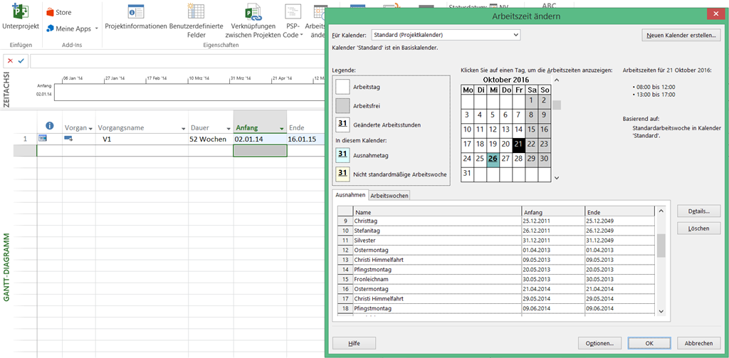

    die Wochen werden auch dann nicht stimmen, sobald im Kalender Feiertage eingetragen sind. Hier ein Beispiel (2014, da ich dort auch die unregelmässigen Feiertage eingetragen habe). Ohne Feiertage werden die 52 Wochens timmen.

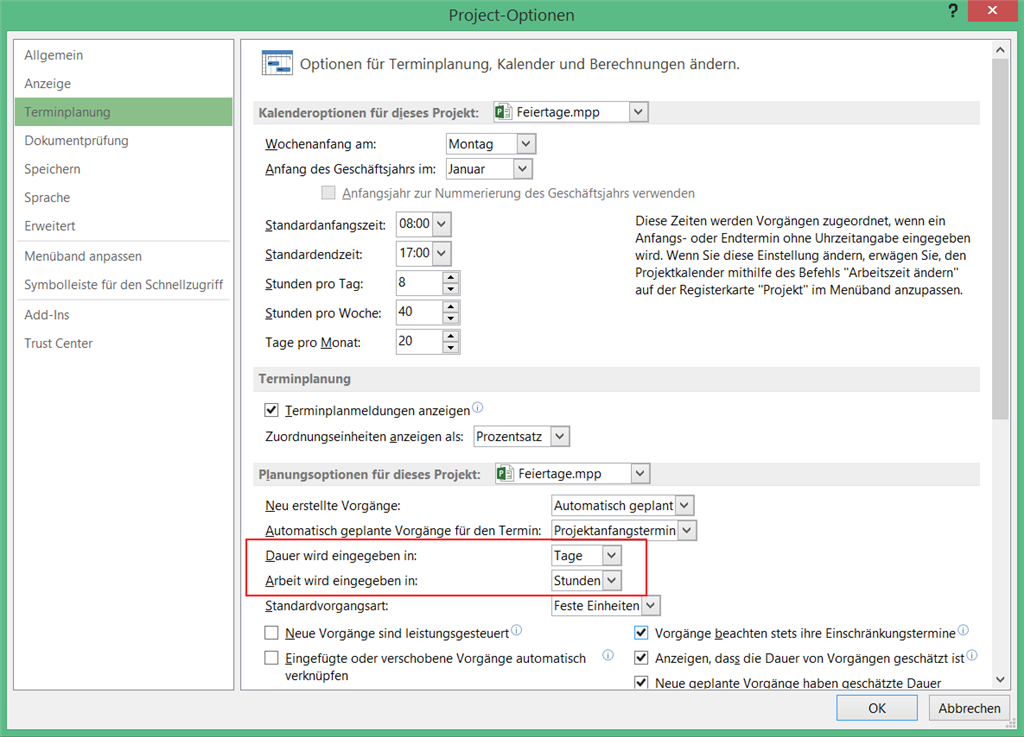

    Zu den Einheiten: Mein Screenshot gestern war knapp zu kurz. In den Optionen kann die Einheit umgestellt werden.
    Ich hoffe, das hilft weiter?
