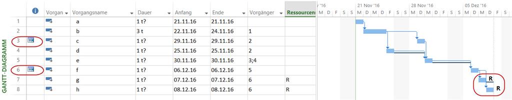

    Hallo!
    Mit der Vorwärtsrechnung werden die Vorgänge so früh wie möglich eingeplant. Gibt es ein Befehl, damit die Vorgänge vom Programm automatisch nach vorne verschoben werden, sodass das Projektende früher eintritt?
    Vielen Dank schonmal!

    Pufferzeiten entstehen nur unter gewissen Voraussetzungen, z.B. durch Termineinschränkungen oder einen Ressourcenabgleich. Im Projekt muss also etwas vorhanden sein, was den frühestmöglichen Start verhindert.
    Ich sehe mir aber gerne ein Beispiel an! Entweder bitte hier als Screenshot oder auch ein Besipiel bitte per Mail an mich (Mein Profil - Homepage - Kontakt).

    ich versuche meine Frage nochmal an einmal Beispiel zu erläutern: Ein Projekt bestehe aus 4 Vorgängen, welche so früh wie möglich eingeplant werden sollen. Nun ist es möglich den Puffer zu berechnen und der Nutzer erkennt ggf., dass ein Vorgang nach vorne
    verschoben werden kann. D.h. er startet beispielsweise 3 Tage vorher, womit die nachfolgenden Vorgänge ebenfalls 3 Tage nach vorne verschoben werden können. Resultat: Das Projektende erfolgt 3 Tage vorher.
    Meine Frage: Kann dies in MS Project eingestellt werden, sodass das Programm die Vorgänge automatisch nach vorne verschiebt, um ein früherer Projektende herbeizuführen?
    Vielen Dank für Ihre Antwort!

    es tut mir leid, ich verstehe die Frage nicht ganz.
    Es wird bei Vorwärtsplanung, wie geschrieben, alles so früh wie möglich geplant.
    Dabei werden allerdings Abhängigkeiten und Termineinschränkungen berücksichtigt. Wenn ein Vorgang nicht so früh geplant ist, wie man das mööchte oder erwartet, sind der Vorgang und die Vorgängervorgänge auf Termineinschränkungen zu untersuchen. Vielleicht
    lässt sich ja das ein oder andere "nicht früher als" löschen? Termineinschränkungen und Einschränkungstermine lassen sich als Spalten einblenden.
    Die Abhängigkeitskette kann auf der Registerkarte Format über "Vorgangspfad" angezeigt werden.
    Falls meine Antwort an der Problemstellung vorbei geht, bitte ich um eine genauere Problembeschreibung, gerne auch mit einem einfachen Beispiel.
