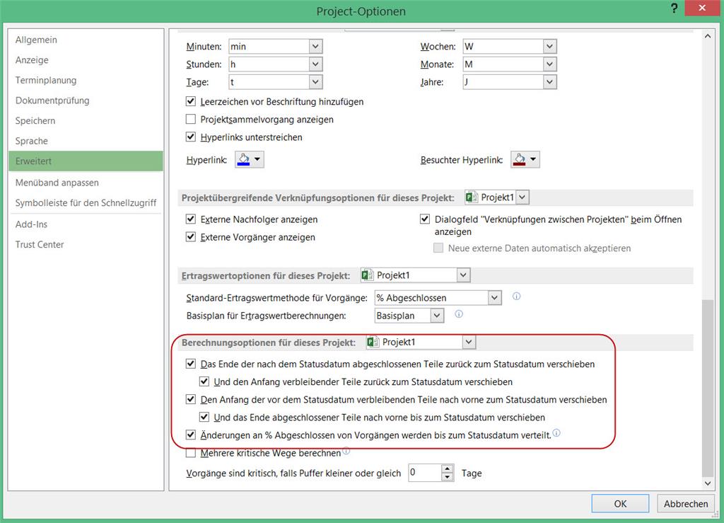

    Hallo zusammen, ich komme mit meiner Frage einfach nicht weiter.
    Folgendes funktioniert problemlos:
    Ich habe Vorgänge und ein Statusdatum und lasse die nicht (ausreichend) abgeschlossenen Vorgänge zum Statusdatum in die Zukunft rechnen. Wunderbar.
    Sprich: Dauer 10 Tage, nach 5 Tagen bei 20% --> berechnen --> Dauer 13 Tage.
    Was ich gerne hätte. Wenn ein Vorgang weiter ist als er zum Statusdatum sein sollte, soll die Dauer Verkürzt werden.
    Sprich: Dauer 10 Tage, nach 2 Tagen 50% --> berechnen --> Dauer 7 Tage
    Wie kann ich das einstellen? Über Leistungssteuerung, Feste Arbeit Dauer Einheiten geht es nicht.
    Verwendet wird Project 2010,
    Ich hoffe mir kann hier jemand helfen, weil in Handbüchern, Hilfen und sonstigen Beiträgen finde ich einfach nichts dazu.
    Vielen lieben Dank schon mal, Thomas

  3. Whomas Win User
    MS Project - Berechnung verkürzt Dauer
    Nicht so wirklich.
    Ich habe jetzt versucht eine Formel zu bauen aus (% abgeschlossen * Dauer) um zu sehen wie viele Tage abgearbeitet wurden. Das hätte ich dann weiter verwenden können. Funktioniert aber nur bedingt.
    Dann muss ich es halt händisch eintragen. Was in der vorliegenden Konstellation aber auch nicht geht.
    Beim Vorgang "Funktionsprüfung" habe ich letzte Woche 10% Fortschritt eingetragen. Der senkrechte orange Strich ist das Statusdatum. Mit dem Fortschritt habe ich dann den Start auf vor dem Statusdatum gelegt, weil er hat ja früher begonnen. Dann berechnet
    und die Verknüpfung schiebt ihn nach hinten. Das soll auch so sein, weil der Vorgang derzeit keine Priorität hat.
    Jetzt habe ich aber 60% Fortschritt für diese Woche und diesen zusätzlichen Fortschritt kann ich nicht mehr so einfach vor das Statusdatum schieben. Es sei denn ich nehme den Fortschritt komplett raus und trage ihn neu ein. Ist das die einzige Möglichkeit?
  4. Barbara Henhapl Win User
    ich denke, dass ich das Problem erst jetzt richtig verstanden habe. Sorry!
    In Datei - Optionen - Erweitert gibt es unter Berechnungsoptionen, die im Standard inaktiv sind. Nach dem Aktivieren könnten sie das Gewünschte tun.
    Allerdings funktioniert das Ganze nicht rückwirkend für bereits mit Fortschritt gekennzeichnet Vorgänge.
    Ich schlage vor, die Optionen in einem neuen, einfachen Projektplan zu testen, um die Wunscheinstellungen zu identifizieren.
    Ich hoffe, das hilft weiter!
    Barbara
  5. Barbara Henhapl Win User
    Hallo Thomas,
    ein Nachtrag: Diese Einstellungen sind je Projekt zu ändern, siehe "für dieses Projekt" im Dialog.
    Viel Erfolg!
    Barbara Henhapl
  6. Barbara Henhapl Win User
    sorry, das kann Project nicht.
    Das Vorgehen wäre hier, statt der Verwendung von %Abgeschlossen, die Werte für Ist-Dauer und Rest-Dauer manuell anzupassen.
    Mit einem Makro ist das aber machbar, ist das eine Option?
