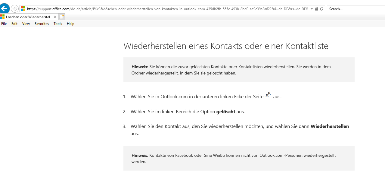

    - Wenn du die Kontakte nicht findest, hast du auch versucht, die Kontakte
    wiederherzustellen
    ? Ich sende dir einen Screenshot über die Schritte, wie die Kontakte in Outlook.com wiederhergestellt werden können:
    Bitte merke dir, dass Kontakte von Facebook oder Sina WeiBo nicht von Outlook.com-Personen wiederhergestellt werden können.
