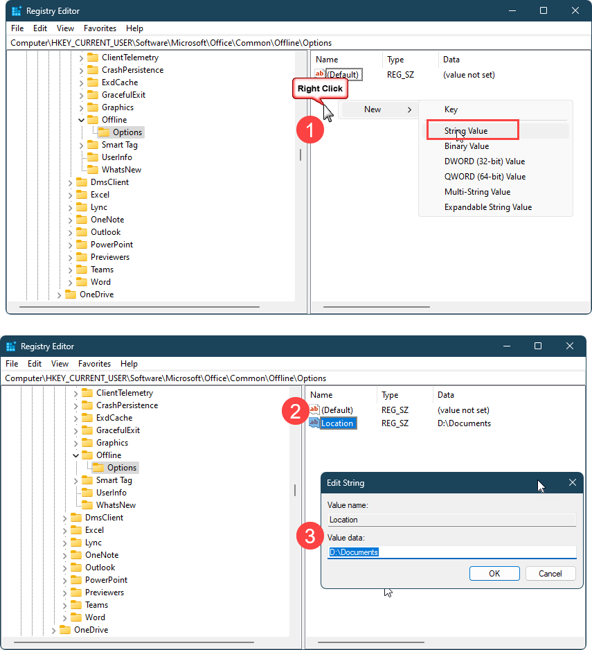

  5. Diane Poremsky MVP Win User
    Office 2021 - kann die Optionen, z.B. in Word nicht ändern
    Haben Sie versucht, Ihre Office-Installation zu reparieren? Office sollte den Standort automatisch festlegen.
    Aber... zumindest für mich (wo Word bereits einen Wert im Feld hat) - das Bearbeiten der Registrierung änderte den Pfad und es funktionierte ok - ich musste einen Dialog ok, der sagte, dass die Änderung später wirksam werden würde, aber andere Optionen ohne Fehler ändern könnte.
    So bearbeiten Sie die Registrierung -
    Wechseln Sie zu HKEY_CURRENT_USER\Software\Microsoft\Office\Common\Offline\Options
    Klicken Sie mit der rechten Maustaste in den weißen Bereich auf der rechten Seite, wählen Sie New > String Value
    Nennen Sie es Standort
    Klicken Sie mit der rechten Maustaste darauf und wählen Sie Ändern.
    Fügen Sie den Pfad zu Ihrem Dokumentordner in das Datenfeld Wert ein und sehen Sie OK auf.
