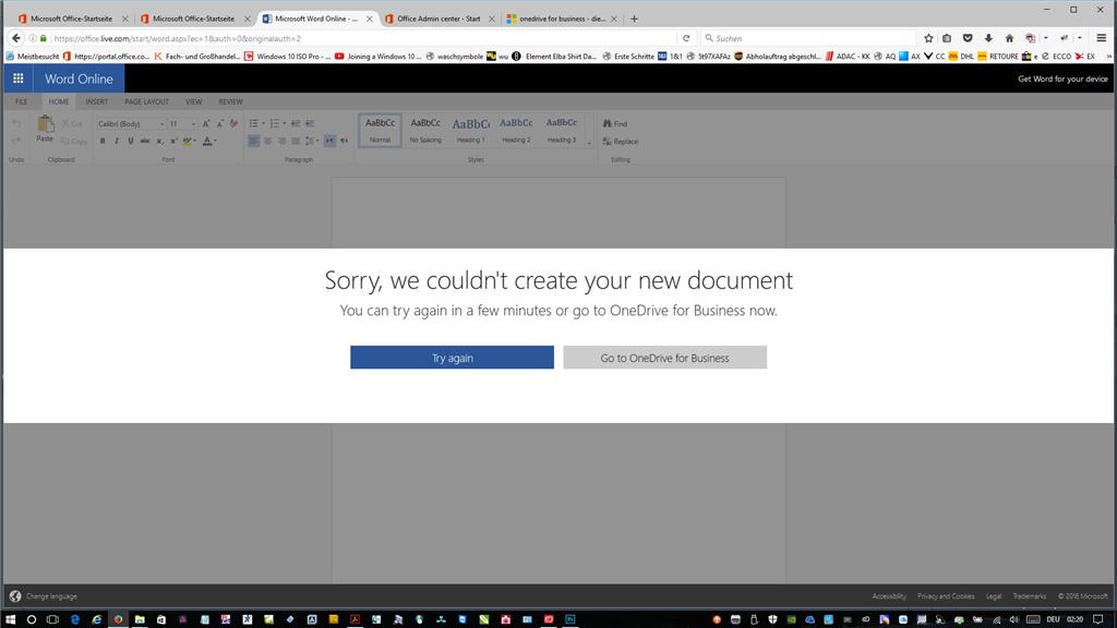

    Hallo Georgi,
    das sieht z. B. so aus:
    Wenn ich mit einer App online arbeiten möchte kommt dieser Fehler:
    Dabei ist es egal, welche es ist. Keine läuft online. Selbstverständlich bin ich mit dem richtigen Konto eingeloggt.
    Danke für die Hilfe.
