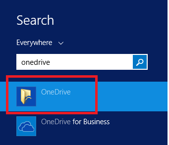

    Das ist so, weil der vorherige OneDrive for Business Klient (Groove.exe) keine OneDrive for Business Bibliotheken mehr synchronisiert. Dafür wird der neue OneDrive Klient (OneDrive.exe) verwendet und dieser ist
    bei Windows 10 bereits installiert.
    Tippe einfach in der Windows Suche "OneDrive" und starte den Klienten. Siehe Bild:

    das ist jetzt hochinteressant. Ich habe auf das von dir markierte Symbol geklickt, was erst mal nur den OneDrive for Business Ordner geöffnet hat. Mehr habe ich nicht gemacht. Aber auf einmal hat es wieder angefangen, zu synchronisieren.
    Ich habe das Symbol zwar öfters gesehen, es aber nie angeklickt, weil ich dachte, es öffnet einfach nur den OneDrive-Ordner und nichts anderes.
    Das war mal eben die einfachste Lösung eines Problems, die ich je erlebt habe.
    Vielen Dank!
