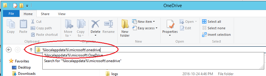

    Kopiere %localappdata%\microsoft\onedrive in der Adressenleiste von Windows Explorer. Das wird den entsprechenden Ordner öffnen. Lösche hier alles.

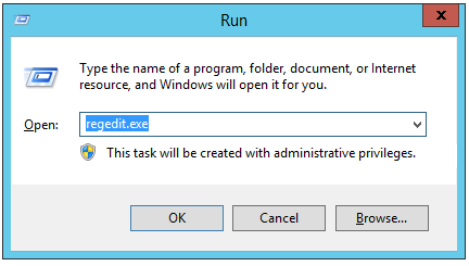

    Windows Taste + R drücken. Regedit.exe eintippen und starten. Siehe Bild:

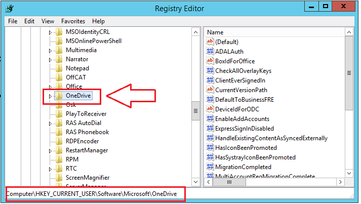

    Dann zu HKEY_CURRENT_USER\Software\Microsoft\OneDrive\
    navigieren. Hier den kompletten OneDrive Ordner löschen. Siehe Bild:
