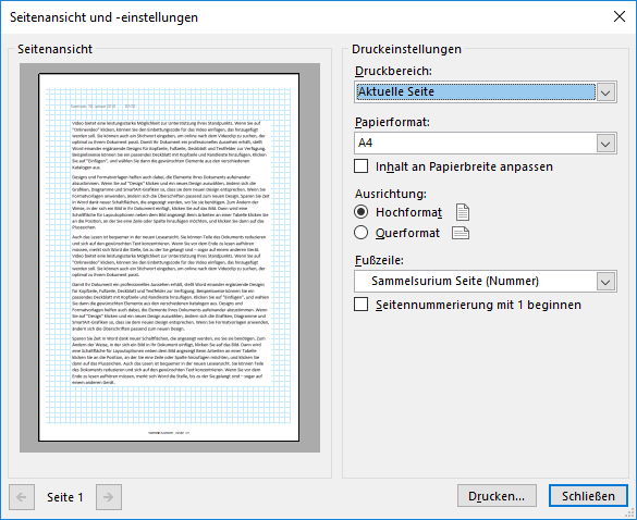

    Hallo Leute,
    ich versuche nun seit ich das Surface habe mich irgendwie mit OneNote zu arrangieren. Das Problem ist nur, dass es immer! etwas macht, was es nicht tun soll. Sei es ein kariertes Muster mit 5mm je Kästchen, oder ein Rand links und rechts. Ich habe mir letztlich einen Hintergrund erstellt, der genau dies simuliert für mich. Daraus sind aber nun neue Probleme entstanden!
    Das Bild mit 7000 x 5000 Pixel war wohl zu groß, da beim Drucken (sowie das Speichern als pdf) der Hintergrund nicht übernommen wurde. Nun habe ich das Bild auf 3500 x 5000 Pixel verkleinert und erneut hinter meine Mitschrift gelegt. Nun druckt er den Hintergrund mit, ABER nicht auf mein A4-Format. Er schneidet ein Blatt einfach ab. Dies konnte ich kompensieren, als ich meine Notizen auf A3 drucke und den Inhalt darauf anpasse. Dabei entsteht aber auf der rechten Seite ein unschöner Rand!
    Kann mir jemand erzählen, was ich dagegen machen kann? Ich würde am Liebsten einfach den weißen Rand unten entfernen. Wahrscheinlich würde es dann gehen, aber diese Einstellung ist nicht vorhanden. ER druckt entweder mit Seitenzahl und Rand oder nur Rand. Es ist mir ehrlich gesagt unerklärlich, wie ein Programm, welches für Notizen gedacht ist, nicht in der Lage ist Notizen ordentlich auf A4 auszudrucken.

    Hallo RobiPhysic,
    mit dem weißen Rand kennzeichnet OneNote den nicht druckbaren Bereich einer Seite:
    Ragt irgendetwas in diesen nicht druckbaren Bereich hinein, fügt OneNote automatisch weitere Druckseiten hinzu.
    Du kannst also nichts dagegen machen. Der weiße Rand bleibt.
    Harald
