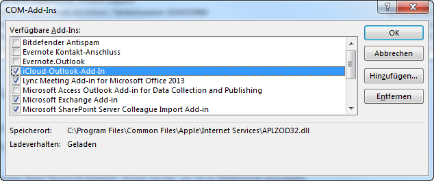

    Guten Tag zusammen
    Mein AddIn für den Icloud Service lässt sich nicht starten, resp. wird vom System deaktiviert. Ich habe schon x Varianten versucht.
    - Addin über HKEY_CURRENT_USER\Software\Microsoft\Office\Outlook\Addins (LoadBehavior auf Wert 3) gesetzt. (sowie auch für die Local_Maschine)
    - lokale Benutzer GPO gesetzt (list of managed Addins)
    - ICloud mehremals deinstalliert / installiert
    - Das Addin selbst wenn ich Icloud frisch installiert habe lässt sich nicht entfernen / aktivieren über Outlook COM Addin Einstellungen.
    Das Kuriose: Wenn ich mich als Global Admin Anmelde, Outlook ohne Konto konfiguriere ist das Addin Aktiv. Beim Benutzer jedoch nicht.
    Irgendwelche Ideen?
    Vielen Dank

    In der Zwischenzeit konnte ich das Problem lösen.
    Beim deinstallieren von Icloud behielt das System einen Registry Eintrag. Diesen habe ich testerhalber mit .old benennt und ICloud neu installiert/konfiguriert. Ebenfalls mit dem Benutzer ausgeführt, welcher Outlook verwendet. Danach hats funktioniert!

    Hallo Matthieu,
    Hast du iCloud bereits konfiguriert?
    Versuche auch deaktivierte Add-Ins über die Outlook-Optionen unter Add-Ins zu aktivieren, wie in diesen (leider englischen) Screenshots.
    Lass uns wissen, ob dies hilfreich ist.

    ich hänge mich mal an den Thread an, da ich genau am gleichen Symptom leide, dass mein Outlook 2013 mein iCloud Addin nicht aktivieren will.
    Die Registry Einträge habe ich wie oben beschrieben geändert, aber es funktioniert noch nicht - schade.
    Erst, wenn ich in den *Deaktivierte Elemente* die DLL alktiviere, dann kann ich auch das iCloud Add-In aktivieren und fnktioniert dann perfekt - bis zum nächsten Start von Outlook 2013 und Win7
