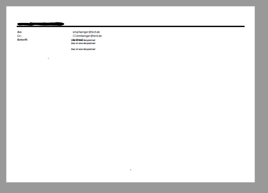

    Outlook 2016 beim Ausdruck von Querformat Layout Fehler
    ich habe bei Outlook 2016 (365) das Problem, das wenn ich eine E-Mail im Querformat ausdrucke, links ein sehr breiter Rand entsteht und der Inhalt der E-Mail in den Betreff mit reingedruckt wird.
    Hat jemand eine Idee wo ich das anpassen kann? Egal ob ich ein Drucker auswähle oder als PDF die E-Mail sichere, bei beiden wird das Layout falsch gedruckt.
    Es ist nur beim A4 Ausdruck format so. Wenn ich "letter" auswähle wird es richtig gedruckt. Allerdings hab ich hier dann ein Problem mit meinem automatischen auswahl der Papierzufuhr beim Drucker.
    Susanne

  3. LarsAM Win User
    Hallo zusammen!
    Wir haben im gesamten Unternehmen das selbe Problem: Ausdrucke in A4 Landscape sind verschoben. In allen anderen Papierformaten (Letter, ...) und Ausrichtungen ist alles in Ordnung. Aufgefallen ist uns das Problem nach den letzten Windows- und Office-Updates.
    Sind schon Maßnahmen von MS bekannt?
    Lars

  5. Susanne # Win User
    Guten Morgen Alexandra,
    es ist nicht nur bei meinem Computer das Problem, sondern auch bei unserem Großkunden mit Outlook 365. Die drucken dort nur in Querformat.
    Mein Windows, Outlook und Druckertreiber sind up-to-date.
    Anbei ein testmail wie es aussieht. Der Inhalt der E-mail fängt fast mittig an und überschreibt den Betreff. Schon in der Druckervorschau zeigt er mir das so an. Ist es ein Fehler von Outlook selbst?
    Susanne
  6. Augustine_E Win User
    Hallo Susanne,
    danke für die Rückmeldung.
    Ich habe versucht, den Fehler ohne Erfolg zu reproduzieren. Ich habe es mit Microsoft Print in PDF getestet und die Druckvorschau sieht normal aus. Da ich möglicherweise eine andere Office-Version verwende, möchte ich Sie bitten, uns die Version mitzuteilen,
    die Sie verwenden. Sie können auch zuerst überprüfen, ob irgendwelches Update noch vorliegt und installiere dies, wenn vorhanden:
    Installieren von Office-Updates
    Auf der folgenden Seite finden Sie eine algemeine Fehlerbehandlung, die Sie auch durchführen können:
    Reparieren einer Office-Anwendung.
