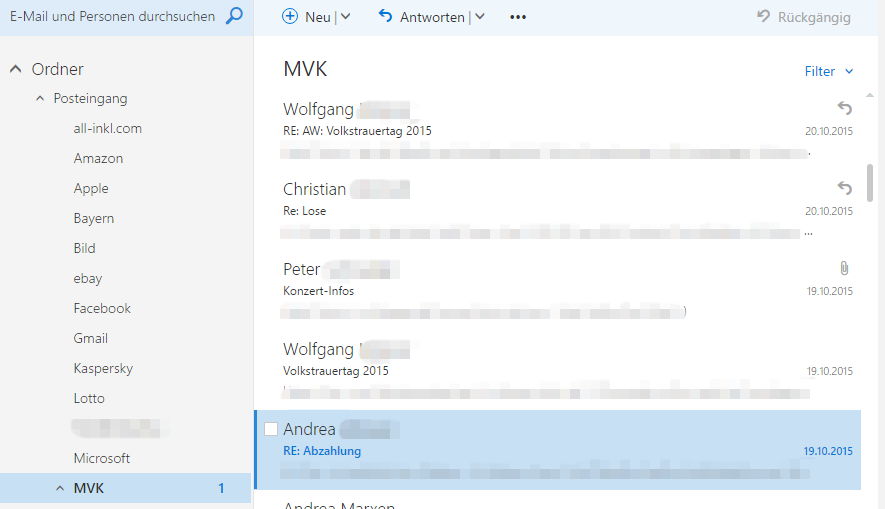

    Hallo Andreas,
    habe es eben versucht. Ich habe eine E-Mail, die in der Web-Oberfläche von Outlook.com vorhanden ist, im Outlook 2016 aber nicht, als ungelesen markiert.
    Dann habe ich in Outlook 2016 nach ungelesenen Nachrichten gefiltert.
    Es wird ein ungelesenes Element in der Seitenleiste angezeigt, die Nachricht selbst aber nicht... siehe unten.
    Chris
    PS: Ich habe das Problem auch, wenn alle Add-Ins (Adobe u. iCloud) deaktiviert und/oder deinstalliert sind.
