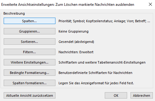

    Hallo Diane,
    Dieses Feld "Gesendet" hatte ich gesucht aber es wurde mir im Posteingang nicht angezeigt.
    Gefunden habe ich es nun über:
    Rechte Maus auf Spaltenüberschriftszeile.
    Im Menu, welches sich dann öffnet auf "Ansichtseinstellungen" (ganz unten)
    Dann auf Menupunkt "Spalten":
    und nun unter verfügbare Spalten auswählen aus: das Feld "Alle E-Mail-Felder" einstellen.
    Hier findet man anschließend das Feld "Gesendet" und kann es durch klicken auf "Hinzufügen" den aktuellen Spalten hinzufügen und dann an die richtige Stelle verschieben
    Frank
